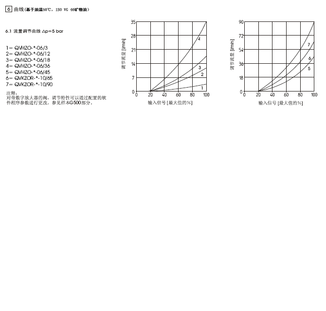

小弟想请教下ATOS比例流量阀QVKZOR-T-10/90的额定流量是多少,并请指出是在多少压降下的额定流量。
2 ~. Z2 E4 o; t) k. ?我看见资料上有这样一个图 ,是由该图看出来的吗?
/ K! f8 u' c! Y" P* ^& h 1.bmp ; Y) a! M% f. s) n& v7 e
等了三天了,还请知情者给个答复吧
发表于 2007-5-31 11:19:41 | 显示全部楼层 来自: 中国江苏无锡
额定流量就是90L/min.其他信息看不出来的,少资料.应该还有压降,流量曲线的,有了那个曲线就知道压降多少了.我手头也没有样本,所以没法说了,你有样本的话,把那页再贴出来

发表于 2007-5-31 16:55:10 | 显示全部楼层 来自: 中国广东东莞
额定流量是90,5bar压降下的额定流量,上面写着拉

 楼主| 发表于 2007-5-31 22:03:24 | 显示全部楼层 来自: 中国湖南长沙
谢谢
谢谢各位的解答,之前我也是如yangxinbo这样理解的,但是有一点我不是很明白,一定是以输入信号达到100%时的流量为准的吗??2 i# P7 D3 i, K$ I0 Q

发表于 2007-6-1 20:58:24 | 显示全部楼层 来自: 中国江苏无锡
压降在5的调节流量应该大约在74/min左右(从上图可以看出),
* C) |# Q; `/ @$ v  j$ n& i4 _" D$ I6 M' Z! _5 Y2 }# M
压降在10-12时最大调节力量时90l/minl9 f: O2 p6 l# t) s6 V) T$ P
最小调节流量是100cm3/min7 k+ N9 I( U) x2 i! A1 t. ?4 h
A口的最大流量可以达到100l/min
7 d0 {/ T4 B  a6 l% s 最高压力210bar
7 Q, h: s2 a2 V( J! N; r+ n上面那张图只是讲了压降在5的时候各种泵的调节流量,应该看压降-流量那张图才有意义

 楼主| 发表于 2007-6-5 00:04:27 | 显示全部楼层 来自: 中国湖南长沙
不明白
请问 74L/MIN是怎么看出来的啊??、4 F$ ?: \& ^; `- X: r) `
我怎么觉得是90L/min啊?1 T8 W, t0 L- N- C8 V7 H' k. V3 S

" X7 Z9 |+ o$ c# A! Y3 ~6 J; K其实我发这个帖子是因为想了解该阀的近似流量-压力系数,完成一个仿真。另外,该阀的流量增益Kq可以知道吗?
发表于 2007-6-5 04:24:44 | 显示全部楼层 来自: 中国河北唐山
输入信号100%时,达到额定流量90L/min,阀的标定是指100%输入信号、额定压降下达到的流量。
