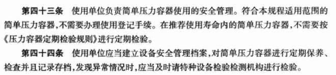

简单压力容器在使用过程中要不要按照《压力容器定期检验规则》进行年度检查?

不需要,见:) I/ X3 {/ E, J* g
