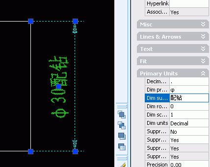

记得有这样的一个符号的(编辑标注的时候加个什么字符的),好久不用忘记了,在坛子里找了一个多小时了,没找到。举个例子:标注直径后在直径的下方标个配钻。

可以在直径后加后缀
/ o; G4 a$ H8 V( ]& k4 ^) B如果要写在下方,直接写文字好了5 A( A/ y9 [2 I! A

可以把标注内容改写为%%c30\X配钻+ p* }% u9 [* Z/ R+ I; ~9 @0 S* d
+ x5 m# {) D( j8 W% e+ p9 Y0 iX要大写# h' T- ]) L: a; e/ {
2 M9 \' \/ }& `. g) _" y
但我的autocad2006有时可以,2008就没有问题了,看来2006还是有问题的,希望能在2006上标注成功的朋友发帖上来$ t& |+ i. V( v; q5 c2 O& E

可以把标注内容改写为%%c30\X配钻
0 D' `; v0 k6 m' O1 u! S5 E4 [; o% L# S7 o5 |( Q& W
X要大写
2 w2 f# ?6 h# h9 B没错,CAD2004可以

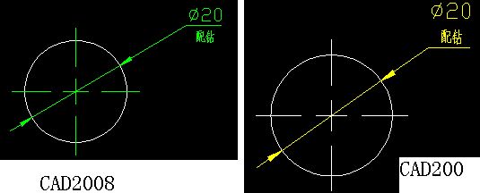

看看这个标注就出问题了,右图为CAD2006,左图为2008

感谢大家的帮助(最近单位网络有问题,今天才能上来)。10#的方法才是我想要的,非常感谢。我用2006,试验了好几个都没问题。个人认为上下标注的时候还是键入\X更为方便、快捷% H; _) ]- `) J2 B
补充一下:使用M的那种方法并不适用(至少我的2006是这样)所有的文字全部跑到上方了。如果在使用单独移动文字(右键标注--标注文字位置--单独移动文字)的方法,会使文字与尺寸线脱离,不方便以后的调整。而且我的标注文字都打开了背景,尺寸线也会被文字挡住的。, p, y, q1 c, L3 i
