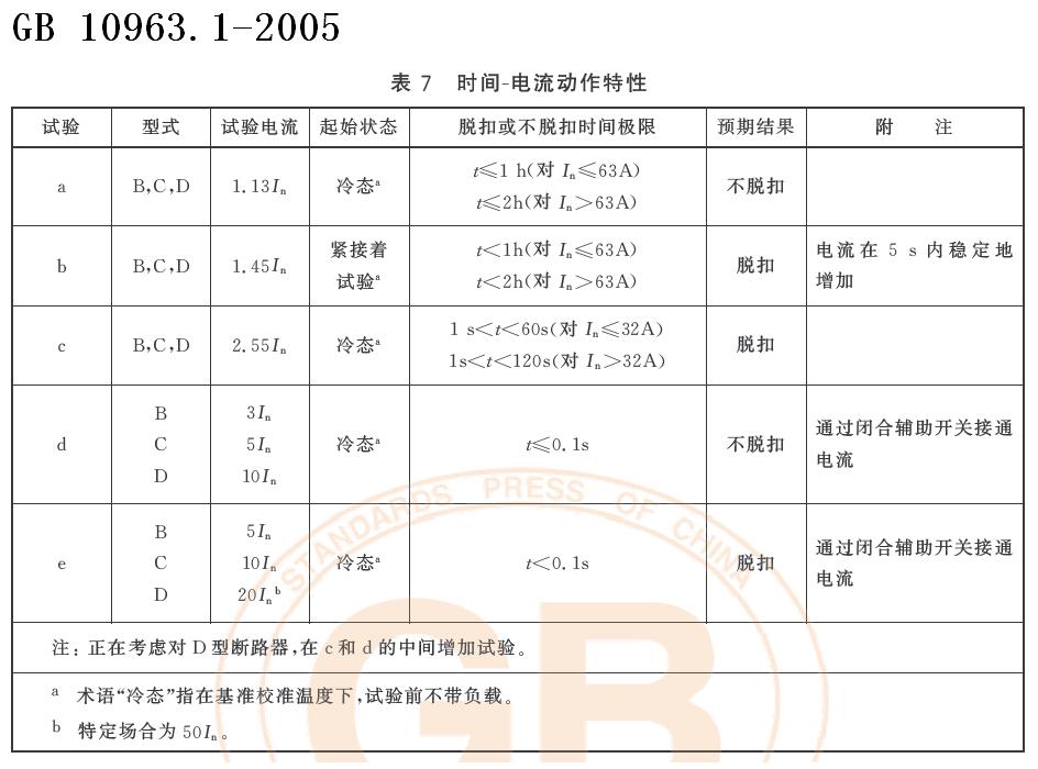

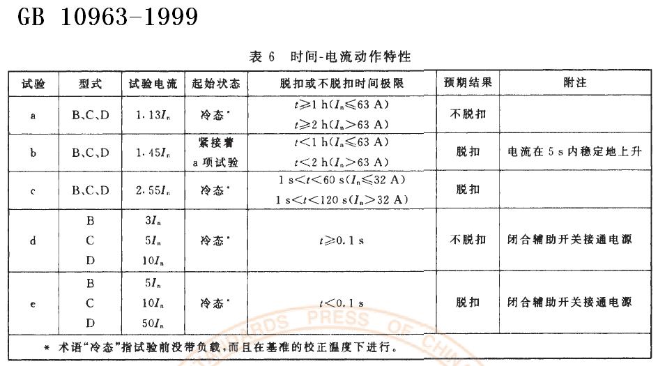

帮一企业整理小型断路器的3C认证材料发现GB10963.1-2005的错误,令人难以置信。
* q. A0 ?" p8 ^8 |2 Y我又重新到国家标准网络发行服务系统的强制性国标阅读版下载GB10963.1-2005。就是错了。而,GB10963-1999却是对的。
" p+ C& ^- U% b' z$ v* L8 P7 x情况是这样的:在GB10963.1-2005的表7 a项中,t1h, t2h,应为t1h, t2h" U4 Y8 K! d8 S* N; l8 b7 K
d项中,t0.1s,应为t0.1s
/ Q; U8 r* b( G" BGB10963-1999中,对应的是表6所列的数据是对的。
9 g! u- a5 P( ^. N8 p# @- m) P如此错误真不应发生。论坛里好像没有GB10963-1999标准,发给大家对照看看。请大家仔细鉴别!1 H, b9 s  V; f" Q( M$ Y

发表于 2007-9-4 17:15:15 | 显示全部楼层 来自: 中国浙江杭州
没有错啊
两者的概念不一样的,新版的概念更加清楚了!1h内不脱扣就可以了,旧标准的t≥1h,到底多少不脱扣呢,不严肃!
发表于 2007-9-4 19:39:55 | 显示全部楼层 来自: 中国黑龙江哈尔滨
今天看到这个帖子及其回帖。我感到,LZ敢于向权威挑战,精神可佳,但对其不见得准确的观点,不敢苟同。5 u' s* W6 I; Z" I) W
对其随后的几个跟帖,或是赞许,或是称查一下。我敢说,并没有谁太认真的对待。唯有这个被禁言的小子发出的不同声音,才使这个帖子再次浮出。
2 b' [0 g1 B8 V3 }. C" i9 z我仔细调出了LZ所提到的这两个标准,并研究一番。我以为,大家都错了,#8的回帖说得对:( s& ]9 y1 ?7 A* _% n) j2 k& Y
“没有错啊 % e) ]5 Y$ c  \' T; V
两者的概念不一样的,新版的概念更加清楚了!1h内不脱扣就可以了,旧标准的t≥1h,到底多少不脱扣呢,不严肃!”
7 @8 f0 p9 B0 k/ A3 R) @6 f
同样,试验D中的在0.1s内不脱扣也是正确的。GB 10963.1-2005中,对问题表述的更完美、更准确、更严谨。
7 Y- e# m0 M9 b% B& h下面把相关的这两个表附上,以便于大家研究、探讨。( J: s; s+ R: R' F$ Y: I; t$ W2 i5 h
向国家标准挑战,需要勇气,但更要有严肃认真的科学态度,一定要慎重。

# E$ O" `; N+ v) t: A* p* U1、按2005版标准:t≤1h,不脱扣。即:在一小时的时间范围内不脱扣,即合格,一小时以后,是否脱扣,何时脱扣,不做考核。在30min时脱扣了,当然不合格;
' g4 n, L  Y2 x2、按1999版标准:t≥1h,不脱扣。即:永远不脱扣,在一小时后的任一时间,只要脱扣就不合格。* f5 J0 p9 t5 I4 G& ^
  m: ^! K9 K4 j. c! L+ j; I
我以为,两个版本的标准,本来要表达同一内涵,但1999版标准的描述方式有误,而2005版标准对此的表述是完美、准确的。
