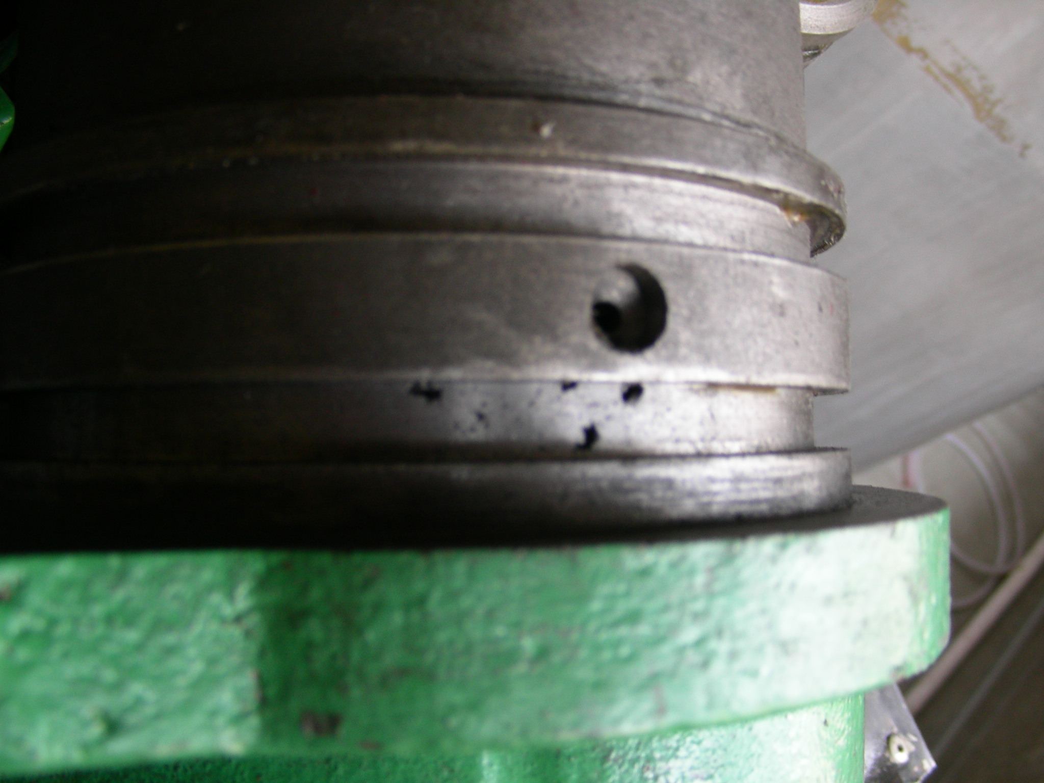

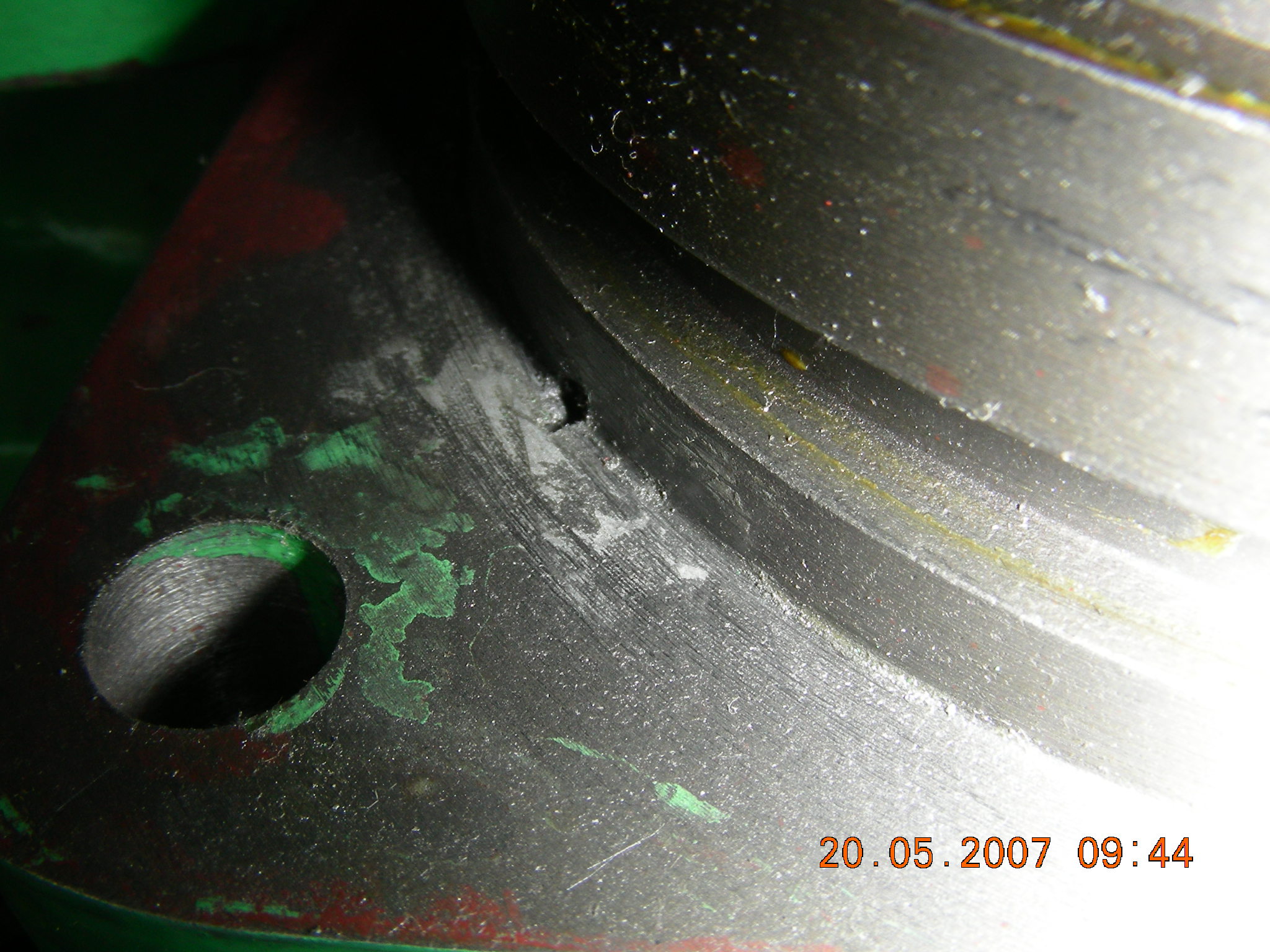

HT250铸件出现缩孔气孔,而且出现问题的工件大都出现在一个位置,是何原因如何解决?请各位指点下/ j2 T& S' H: q4 ]* H8 `; D4 L
浸渗工艺能够保证已经出现缩松的工件承受经常(油)压力作用吗

发张照片看看才能讲的清! 至于浸渗工艺那得看你的浸渗液是什么了,大部分有使用说明!  e) c: S- g3 D8 `
建议若在固定部位出现缩松可能是此处有热节,建议摆放冷铁;若是浇冒口处则要求重新计算冒口设计尺寸!

原帖由 lv2006 于 2007-5-27 10:17 发表 http://www.3dportal.cn/discuz/images/common/back.gif
8 Z. ~  q1 q  J$ CHT250铸件出现缩孔气孔,而且出现问题的工件大都出现在一个位置,是何原因如何解决?请各位指点下- ?( N; W; I) D/ n6 }2 A
- z7 T5 m$ c# y6 B9 G
" b4 L. |4 T) `+ a; }不能。
9 n1 d, D+ N! s+ A; t# s: o
6 n3 m) [; v" b' G: C) V2 GHT250铸件应该是比较好做的,我从事该工作五年。% d. Z! j# Y" u6 u7 q9 i
2 Q# A% Y; I& G6 i6 ?/ S& l
你应该贴一个图比较容易让人看懂。9 W& b/ H4 @" X$ w; S3 ^
- ^+ [& `$ r) N从浇注系统或加冷铁来解决。另外看你的生铁有没有问题,我公司很多年前就出现此类状况,用了很多工艺都不行,后来换了邯郸生铁才解决。

我们生产的是200一般温度在1440左右不过我们的件壁薄,你的热解部位是不是能考虑采用均衡凝固解决呢,还有阿,你的是皮下气孔还是缩孔阿,是不是可以考虑把产生缺陷部位加大,我看到你们不是要加工的吗,加大了只是多几刀活而已

看起来像个阀体。如果经常在一个地方出现问题,我觉得应该是工艺的问题。看出问题的地方应该是冒口的根部。不知道是否是底注式浇口。我觉得加大缺陷部位不会有太大的改进,建议重新制定工艺。(新手,个人见解,恳求批评指教)

是缩孔和缩松,建议安成型冷铁。

工艺不合理.将冒口去掉改为出气片.提高铸型紧实度,控制浇注温度和化学成分.

降低浇注速度,提高压力头,增加排气眼。提高熔炼温度,HT250的缩孔和气孔比球铁简单一些,
8 x5 l( m7 g  V" K/ D3 T! |. ^$ a另外这个铸件有泥芯。泥芯的排气相当重要,对气孔和缩孔影响很大。
