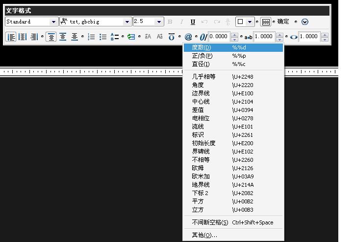

%%0~32 空号 %%123 { 左大括号
) s, V9 d* b2 W+ X) q. B- [%%33 ! %%124 | 9 [) h  `: t, l" j3 K5 m) l; W
%%34 “ 双引号 %%125 } 右大括号 0 _* {' s% g9 z/ H7 B9 V6 V
%%35 # %%126 ~ 3 K' F. O5 v7 s- r# k
%%36 $ %%127 ° 度
' n/ X  f, q3 k%%37 % %%128 ± : e9 L7 H: r. X4 E* W8 t
%%38 & %%129 φ
) v) ]; y3 h0 T9 \' H. E) [%%39 ‘ 单引号 %%130 α   {0 e& N  ]' r' x4 h* |
%%40 ( 左括号 %%131 β ; M4 N7 Y3 q4 v6 P& w- A8 I
%%41 ) 右括号 %%132 δ ! e4 P/ U, s' D( c# l5 ~
%%42 * 乘号 %%133 i , T: V( Y  L* Z! j0 u! Q* e
%%43 + 加号 %%134~137 空号 $ |  m# G' ]* d
%%44 , 逗号 %%138 0 (上标) m%%138=m0
% s- c, E2 ^$ |5 o, i" @%%45 - 减号 %%139 1 (上标) m%%139=m1
7 a) O5 ~* T% F* G%%46 。 句号 %%140 2 (上标) m%%140=m2 $ F/ ^1 |7 L6 m# p. n: V1 p' E, X
%%47 / 除号 %%141 3 (上标) m%%141=m3
0 J& i3 \4 Z4 j: x: ^%%48~57 0~9 字体偏大 中间连号 中间连号 中间连号
5 f9 R; ^8 w' h4 G%%58 : 冒号 %%148 9 (上标) m%%148=m9 0 q6 x* P! h* Z6 h
%%59 ; 分号 %%149~157 1~9 字体偏小
6 h" J0 Q' R6 \5 D4 [; g/ I. S6 D9 Q%%60 < 小于号 %%158~162 空号 : b4 f- E7 {- Z. [/ n( L' i
%%61 = 等于号 %%163 △ / T2 D6 i' U9 A" B) S% r* d. a
%%62 > 大于号 %%164 ▽ 0 T$ U/ c- `0 Z' ~! t
%%63 ? 问号 %%165~200 空号
/ d$ J, l- x! e4 B. A) _%%64 @ - Y2 }$ A: ?2 ?% E5 ^3 Q
%%65~90 A~Z 大写26个字母 %%c φ
* X  f3 L; X2 `# j% m%%91 [ %%d 。 度
" c' Y3 O; l, d%%92 \ 反斜杠 %%p ± 正负号 . N- V: D1 M1 Q: X
%%93 ] %%u _ 下划线 * I% X- P7 D5 @4 _( [3 V) s
%%94 ^ %%o — 上划线 1 Q) G. U+ h1 M4 l7 Y
%%95 _ %%96 ‘ 单引号
2 p; F0 i# o9 u# ]( w8 i0 ]6 X%%97~122 a~z 小写26个字母: b7 n* v- t% n' x- {: Q( p  T. ]  E8 S
7 O$ y; |* u7 ]% E9 q" c

不用记的那么辛苦,在输入时点右键就可以了

现在AutoCAD2007中也可以插入符号,在多行文字中文字格式里有符号一栏,这里有许多常用的符号,实在没有的话,也可以点选其他,选择字符映射表中选择需要的字符。
