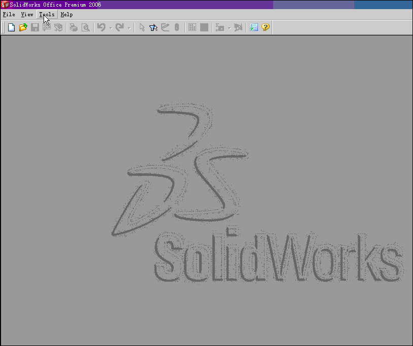

在SW里,宏是一个什末概念?如何使用和加载?
发表于 2007-5-27 14:05:26 | 显示全部楼层 来自: 中国山东济南
sw中的宏是以*.swp; *.swb结尾的文件* y4 t+ j+ I& b: g9 s
一个很复杂的实体用宏录制会很小  + c. G, E1 @3 u6 |. T, M, X1 |
http://www.3dportal.cn/discuz/viewthread.php?tid=230863&highlight=%BA%EA%2B%2B%B4%FA%C2%EB
# v1 I8 a$ @8 r4 H1 f
- M* t+ x* w: S- ], g' h
5 l' l8 K4 @+ _4 P5 K5 z$ X宏用vb编程     下面是一个宏中的部分代码
