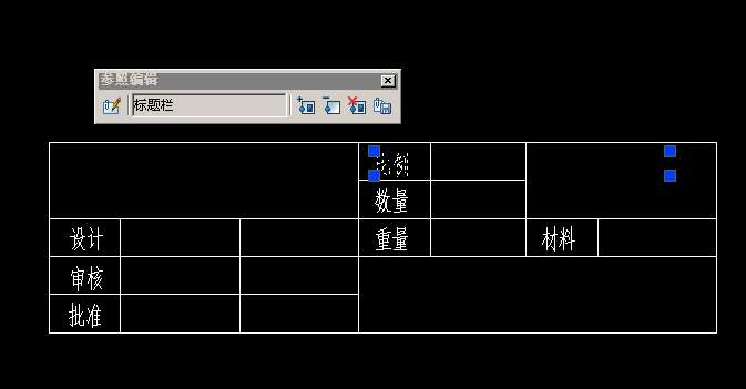

用refedit命令启动参照编辑功能,选取你要修改的字体来修改,然后保存一下就可以了。4 l& H$ O# Q2 O* p1 Z
