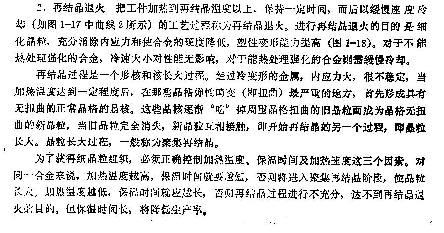

请问:何谓铜及铜合金的再结晶退火?目的是什么?

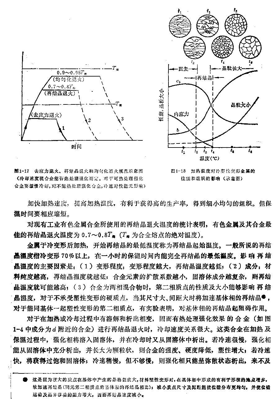

再结晶退火是为了处理冷变形加工硬化的工艺手段,其加热温度是0.4T熔(绝对温度),如对碳钢来说大约为400℃左右,显然远远未达到同素异构转变温度,所以其只是发生了原来晶格结构的再结晶(在加工硬化的碎晶基础上)而消除加工硬化的。

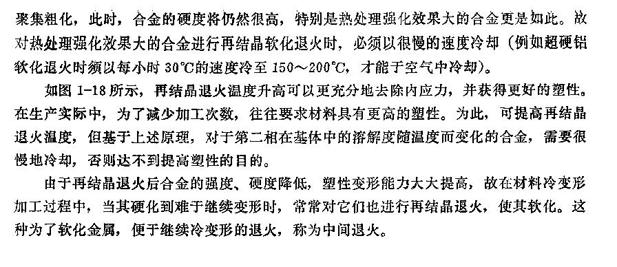

再结晶退火是为了消除加工硬化,以利于之后的加工变形,再结晶退火晶粒以0.03mm左右塑性、强度最好,对加工最有利,因此退火晶粒度控制是关键的。
发表于 2009-1-9 08:33:48 | 显示全部楼层 来自: 中国重庆
消除挤压拉拔铜件的加工硬化
