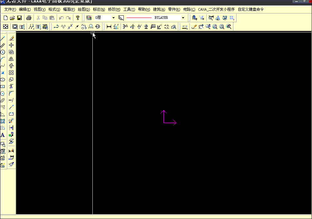

CAXA电子图版画好的图可以转换为CAD详细步骤

文件——dxf/dwg批量转换器

CAXA2005后版本可直接另存为CAD

文件——dxf/dwg批量转换器
6 w7 `( N# ~0 ]; ^- r% G: h补充一下2楼的说法,批量转图的过程

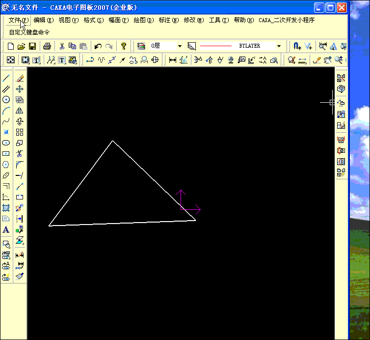

2007版,直接另存为dwg格式。
