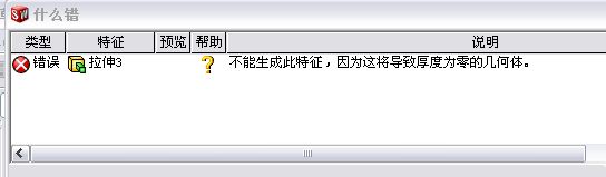

在曲面上进行拉伸,当选到合并结果的时候,就是会报告出错(几何体壁厚会为0),不知道是怎么回事啊!

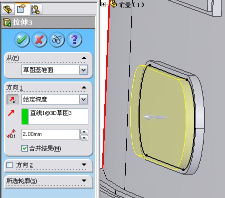

我是在曲面上向外拉伸的,图片在附件里。请指教。

你的问题是在曲面上只能用3D线,而拉伸却是在一个平面上的,所以你有本质的理解错误.
发表于 2007-5-28 12:46:45 | 显示全部楼层 来自: 中国浙江杭州
你还不如在平面做出草图再拉伸到曲面,那样子来得容易些吧!
发表于 2007-5-28 13:34:36 | 显示全部楼层 来自: 中国广东揭阳
再选第二方向,拉伸到面应该就可以了,因为你的那个是曲面,你的基准面只是和曲面先交一一点,所以产生零厚度

哎,最后我也不得不改下思路了,用个平面来拉伸,不过这样拉伸后的面就是平面了,而原图要求的是曲面。

你说的没错,不过我是想在曲面上进行拉伸的,这又如何做呢??' j5 O  C& u+ q3 R5 i' W/ @( }' o
说说你的思路。
发表于 2007-5-30 22:12:43 | 显示全部楼层 来自: 中国山东烟台
把要拉伸的形状分割线割出来然后移动面试下,这个方法没试过不一定可以
! E0 v9 N: ^' W一定可以的方法先等距面然后拉伸到面!~~~OK搞定
发表于 2007-9-18 14:08:51 | 显示全部楼层 来自: 中国河南信阳
先选一个平面,等距,然后再拉伸到曲面应该就可以的,SW可多情况都会出现厚度为零而不能生成的情况!我在拉伸切除的时候也遇到过这种情况
发表于 2007-9-18 14:41:10 | 显示全部楼层 来自: 中国浙江杭州
回复 #4 y57549000 的帖子
你做拉伸时再选上拉伸方向2,拉伸一定的高度进来就不会这样,要不就把"合并结果"给去掉
