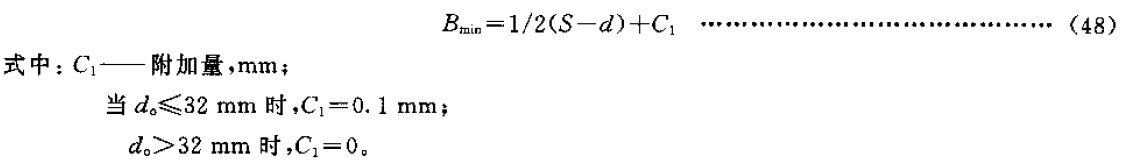

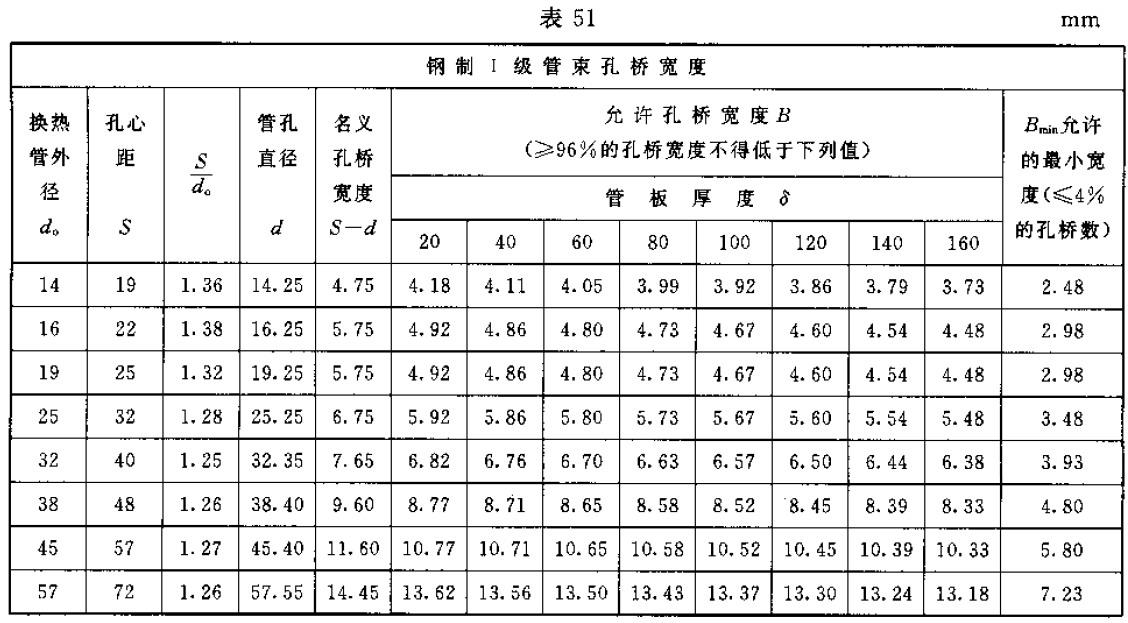

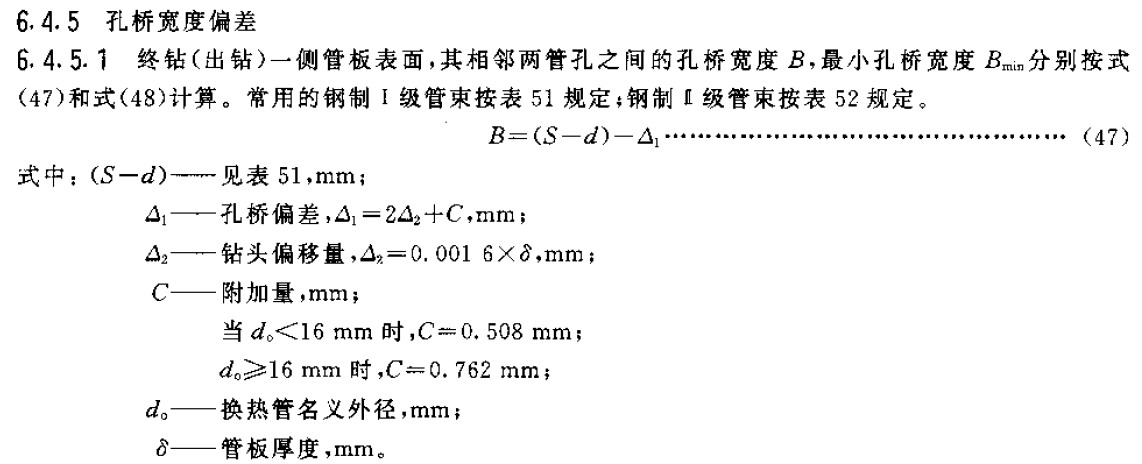

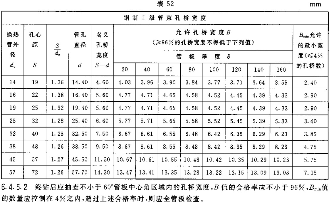

请问:对管壳式换热器管板孔桥宽度偏差有何要求?
发表于 2007-5-28 07:15:10 | 显示全部楼层 来自: 中国浙江绍兴
这个则是在GB151第90页6.4.5条有规定
发表于 2007-5-28 19:31:55 | 显示全部楼层 来自: 中国四川成都
我来给大家贴出来一下,希望有帮助!
