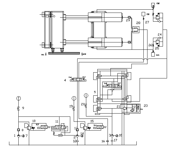

在这个液压回路中左边的那些有插装阀组成的阀组有什么作用呢,一直以来看不懂,找了许多书也不怎么懂,请教大家

上面的左边的插装阀组打错字了,应该是右边的插装阀组.
$ K  R1 \" N2 K补充一下,右边的回路是提供拉伸机拉伸的时候用的,大概是25MPA,流量是12.2L/MIN.左边的回路是在快速返回的时候用的,大概是5MPA,流量是130L/MIN., }! w% M% i& o  K1 U
同时在右上方的单向阀和溢流阀组成又是作什么用的呢?

楼主还是把图纸以附件形式上传,这样的图纸,看不清楚,到底什么液压线还是实物线还有交接点很不清楚。或者单独将插装阀块的图局部放大上传。

对于上面的图中插装阀5和21是,它们无非是起方向和溢流阀的作用!在图中5下面的为单向阀!5中为换向阀,5上为也为换向阀;21下为受换向阀控制的溢流阀,其余为换向阀;& b. q0 f: H( a% Q
同时对于换向阀也受逻辑梭控制其互锁!
发表于 2007-5-30 14:15:14 | 显示全部楼层 来自: 中国辽宁大连
这是一个典型的桥式回路,主要用在柔性制动上,主要功能是补油。目前很多厂家都已经用一个一体阀来集成的。

原帖由 guofang 于 2007-5-30 14:15 发表 http://www.3dportal.cn/discuz/images/common/back.gif9 @7 h% B; j* F6 A( Q0 M
+ F% n# U/ ], ~, H. h同意这个观点,就像电路中的桥一样,因为在快速返回的时候,压力是5MPA,流量是130L/MIN,而在伸机拉伸的时候压力是25MPA,流量是12.2L/MIN,为保证快速平稳返回需补油!
9 G1 ~) x! G1 X. d$ D* j) r在右上方的单向阀和溢流阀组成的是平衡阀!' z# m  {, u; J" T- x6 H
其作用正向打开并有过载保护,反向右能通过控制油使油缸能平稳下降!

回路有点模糊,我认为右边的溢流阀+单向阀,是起到一个顺序动作的作用,,不知道其他同行人的意见怎么样呢,,,具体的图纸看的不是很清楚,,特别是下面的逻辑阀组,

楼主提供的回路为典型的桥式回路,用于补油和液阻可调。
