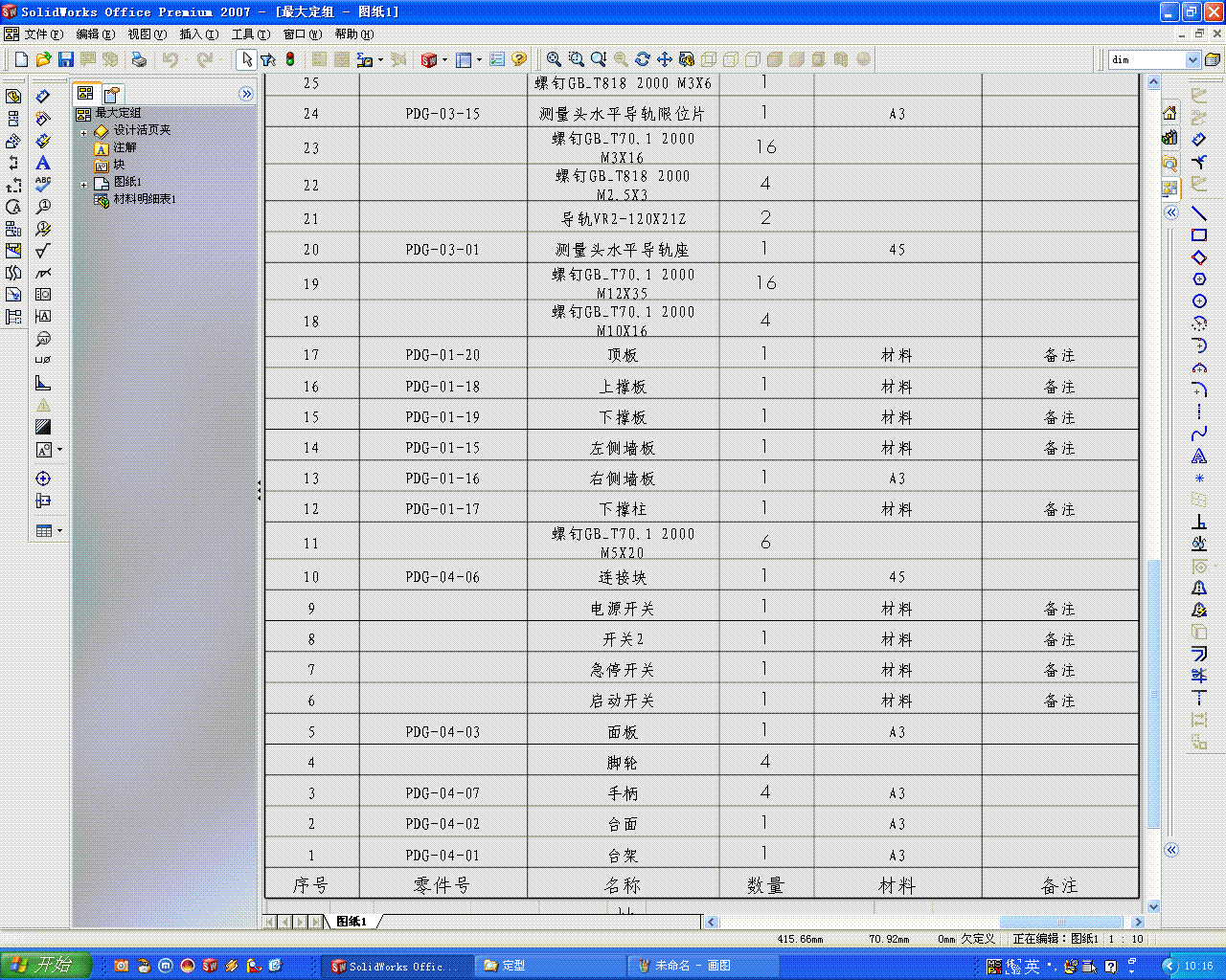

同样的模板,同样的设置,在工程图中有的可以实现材料属性的连接,有的不能。 BOM.GIF 那位高手知道为什么,怎样解决?谢谢!附一张材料明细表。

 楼主| 发表于 2007-5-28 17:24:30 | 显示全部楼层 来自: 中国广东深圳
材料属性定义了,曾经试过重新启动SW,个别时候能解决,多数还是解决不了。A3、A4图幅都试过,都有不能连接的情况。
 楼主| 发表于 2007-5-28 17:29:37 | 显示全部楼层 来自: 中国广东深圳
本表中没有子装配,都是零件,而且在自定义属性中都填写了材料,就是在相同的条件下出现有些正确连接,有些不能连接。凡是不能正确连接的,备注栏自动出现“备注”字样。

发表于 2007-5-30 21:38:29 | 显示全部楼层 来自: 中国四川成都
检查一下没有连接上材料的零件,单独打开检查零件的自定义属性选择卡有没有指定material的连接为零件的Feature Tree里指定的材料,或者在自定义选择卡的材料栏里直接输入材料代号,如果完全的话是不会有问题的!* i5 c( w8 ?' E) `1 m, e
图片中的备注中为材料的应该是那些零件没有指定材质,而在自定义属性里又有链接了,所以就显示为材料了
2 |1 P5 l8 R( q8 `1 ^" o  s* F9 }* R解决办法:1:文件=> 属性=>自定义=>material对应的数值和表达式项手动添加材料代号! o; K% {6 `: T
     2:为没有正确链接材料的零件指定材料
艾飞 + 3 详细。
 楼主| 发表于 2007-5-31 20:35:26 | 显示全部楼层 来自: 中国广东深圳
谢谢楼上的朋友,讲得很清晰,我已查明问题的原因是在自定义属性里有一个配置选项卡,配置选项卡为空时就能正确显示,否则连接的是配置选项卡中的内容,而配置选项卡中的内容是自动出现的,为什么有的有,有的没有我还说不清。
