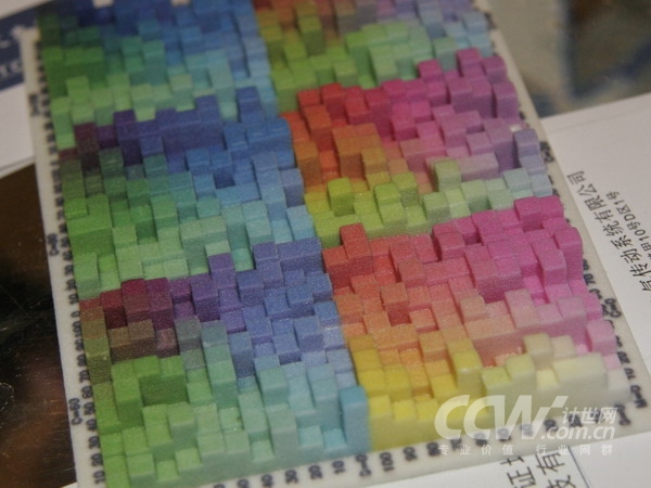

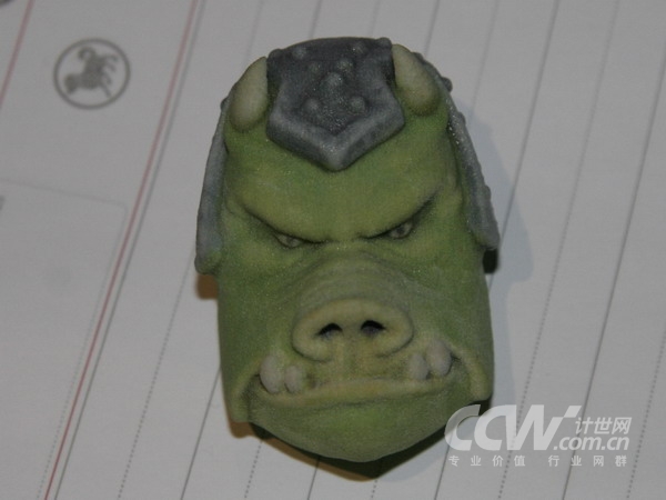

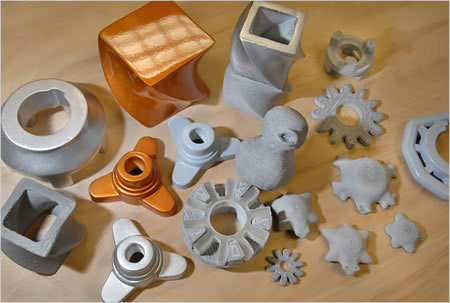

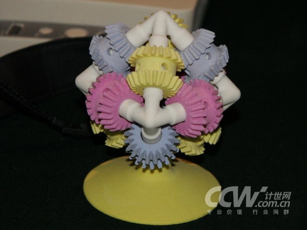

8 x" y9 {$ W& h' P% W       下面我们先看看用“3d打印机”打印出的成果:( e1 E! y* x3 v8 u$ v; y
3d prn1.jpg 3d prn2.jpg 3d prn3.jpg 3d prn4.jpg   e* S" g: D2 s: p
      以上这些东西全是在三维软件中建好模型,然后通过“3d打印”而快速成型的产品。* p. i+ J# |# x+ h9 u

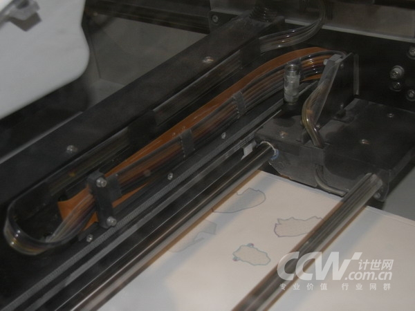

( b! P& {8 _% t4 K1 k. U      上面这个是美国Z Corporation推出的3D打印机! r8 A: B. A, N5 n# |& r
  每一层的打印过程分为两步,首先在需要成型的区域喷洒一层特殊胶水,胶水液滴本身很小,且不易扩散。然后是喷洒一层均匀的粉末,粉末遇到胶水会迅速固化黏结,而没有胶水的区域仍保持松散状态。这样在一层胶水一层粉末的交替下,实体模型将会被“打印”成型,打印完毕后只要扫除松散的粉末即可“刨”出模型,而剩余粉末还可循环利用。. q$ U# ^& B! M" [
+ H7 U; Z/ K0 G  3D打印机打印过程& m* \9 R, d* y* g% m
  打印耗材由传统的墨水、纸张转变为胶水、粉末,当然胶水和粉末都是经过处理的特殊材料,不仅对固化反应速度有要求,对于模型强度以及“打印”分辨率都有直接影响。目前的3D打印技术能够实现600dpi分辨率,每层厚度只有0.01毫米,即使模型表面有文字或图片也能够清晰打印。当然受到喷打印原理的限制,打印速度势必不会很快,目前较先进的产品可以实现每小时25毫米高度的垂直速率,相比早期产品有10倍提升,而且可以利用有色胶水实现彩色打印,色彩深度高达24位。
8 A* z4 L) h; f' a3 q: k& |( l; a  由于打印精度高,打印出的模型品质自然不错。除了可以表现出外形曲线上的设计,结构以及运动部件也不在话下。如果用来打印机械装配图,齿轮、轴承、拉杆等都可以正常活动,而腔体、沟槽等形态特征位置准确,甚至可以满足装配要求,打印出的实体还可通过打磨、钻孔、电镀等方式进一步加工。同时粉末材料不限于砂型材料,还有弹性伸缩、高性能复合、熔模铸造等其它材料可供选择。

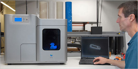

" R8 a8 e# M0 o 3d-printer.jpg 7 j# a9 p* H8 }8 ?+ j+ U8 |
3d-printer-02.jpg , G* @) b/ t1 C* ~, ~7 n) m$ c8 f
desktop.gif 9 t$ ~" V! D/ v: `2 o: x7 z3 ^2 Z
這是由Idealab公司的Desktop Factory推出,機器體積衹有(25 x 20 x 20)吋,可以放在家裡也不成問題;, z' U' C3 d& o' o5 H
最重要是預計定價衹是US$5,000到US$7,000,可以做出最大(5 x 5 x 5)吋的製成品。
/ s+ G8 _( [9 l$ s! {2 K7 \& ^/ d原料方面,每立方吋是US$0.5...) b7 z2 z: W3 v4 R) W
