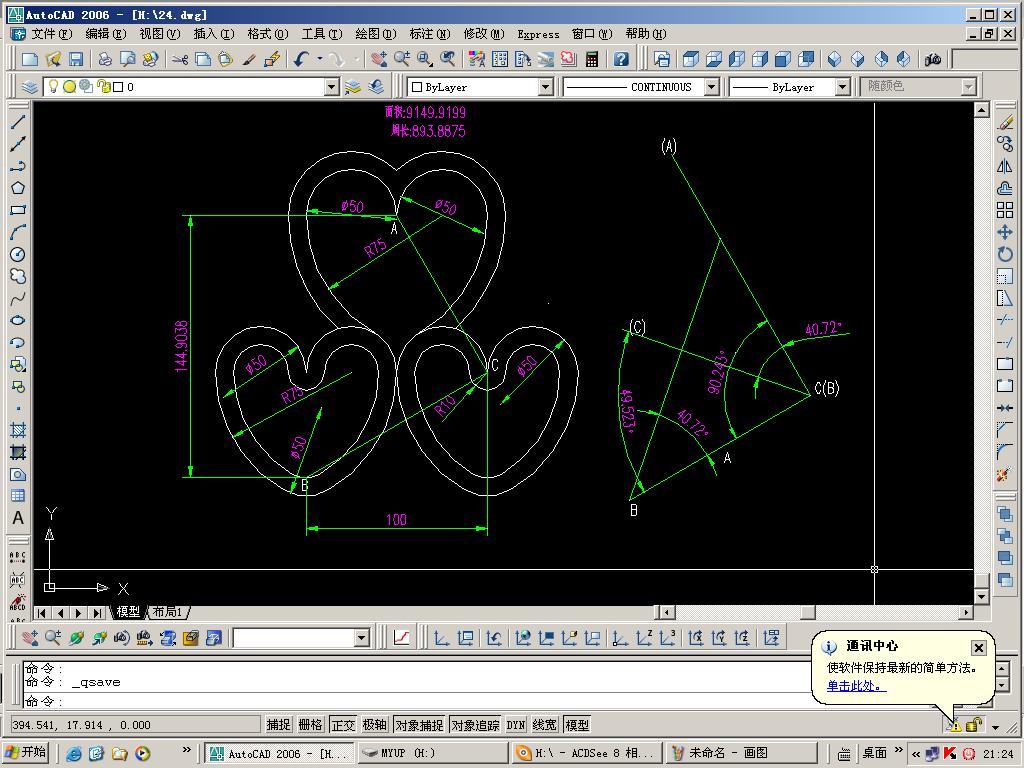

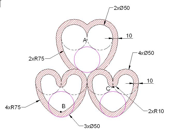

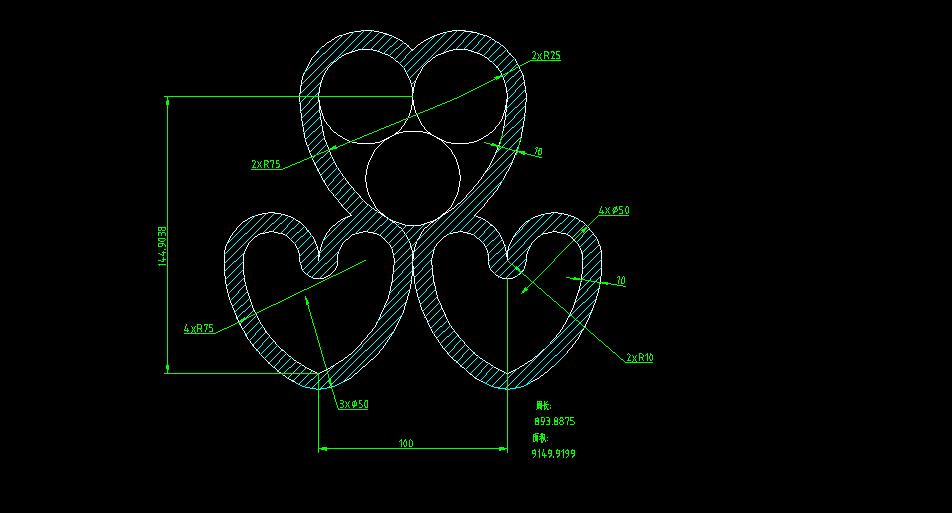

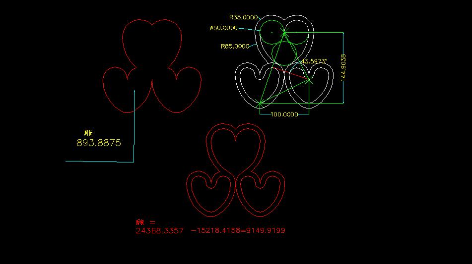

【进阶级练习题22】6 @' f8 q2 v2 r' `" q
原创:Joseflin先生(台湾)      整理:SHAONX(上海)
* q5 ]# n# y# x' C; k) j* m( U- P& H+ p4 ^% t+ y
求:
) b; r& x& H" r, g' U1. AB之垂直距离为何?1 u$ M9 z. c* l/ C$ f
        a. 144.9038     b. 144.9308     c. 144.9803+ F& y4 |, m; S& o% F$ b. ?% T
2. BC之水平距离为何?! J2 H9 Y: V0 Y5 \
        a. 99.9100      b. 99.9500      c. 100.00004 L1 u- p) M5 t9 g5 c
3. ∠ACB减去∠ABC之角度值为何?" \2 y$ O2 }7 h4 z3 U5 _
        a. 43.234°      b. 43.342°     c. 43.423°) E+ d0 S  K6 m! U
4. 红色剖面线区域之面积为何?
' J* ~4 a7 |3 ]: t" D5 |, v        a. 9149.9199    b. 9149.9919    c. 9149.9991
/ @* V0 s$ ^: F1 n: X0 f* m1 d5. 最外围之周长为何?" H& w0 |: M- }, d
        a. 893.8578     b. 893.5858      c. 893.8875

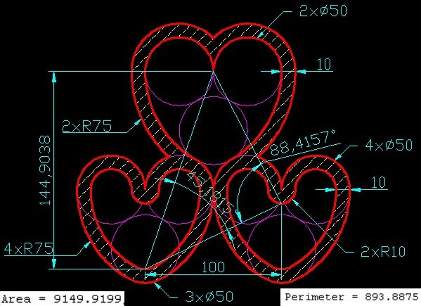

发表于 2007-5-28 17:36:41 | 显示全部楼层 来自: 中国山东临沂
答:1.a   144.9038
1 I7 ?! I+ E7 H/ g: L) ^+ W      2.c   100
3 [4 j. S8 y3 K     3.a  43.234
, S1 m1 d. O0 u* a& L$ ]# ^     4.b  9149.9199  s1 _2 b6 G3 B' R  M# H) T
   5.c 893.8875

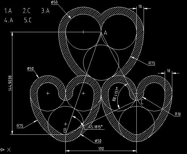

发表于 2007-5-28 20:11:35 | 显示全部楼层 来自: 中国云南昆明
答案;a c a b  c

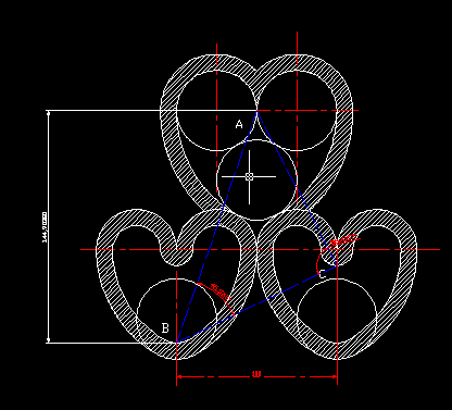

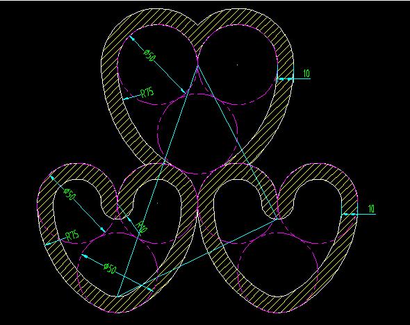

发表于 2007-5-29 16:59:25 | 显示全部楼层 来自: 中国浙江杭州

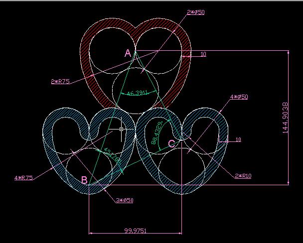

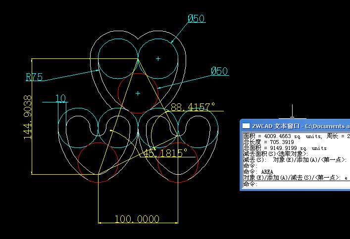

发表于 2007-5-29 21:02:54 | 显示全部楼层 来自: 中国广东韶关
{4F339F66-9FF0-4E81-BFCC-E9347BB7EB7F}.JPG 面积怎么弄都得不到上面得答案,不知道什么地方漏了,请各位帮忙检查一下.

发表于 2008-6-30 16:28:08 | 显示全部楼层 来自: 中国甘肃张掖
答案
面积用面域画法很特殊!

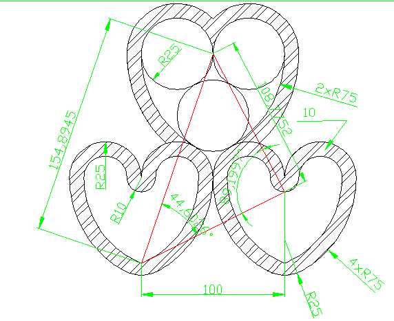

发表于 2008-7-25 20:46:34 | 显示全部楼层 来自: 中国江苏南京
我也来发一个 22.jpg 22.dwg (41.45 KB, 下载次数: 1)
参与人数 1三维币 +4 收起 理由
2005llnn + 4 不错,只是角度的点位置没有搞对。
发表于 2008-8-8 00:30:01 | 显示全部楼层 来自: 中国台湾
(1).a     (2).c     (3).a     (4).a     (5).c

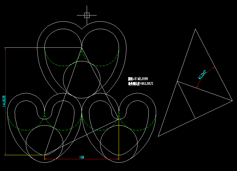

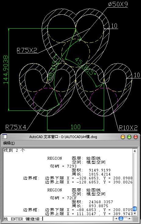

发表于 2008-8-8 09:58:02 | 显示全部楼层 来自: 中国广东中山
求出答案分别为:
1 x/ g  m: i0 c: K1.    a. 144.9038     E# B" o9 i  `
2.    c.  100.0000) G( ^3 F4 F1 \7 J) G
3.    c.  43.423°
* f5 I9 ^% V1 ^& [1 Y9 S5 s. y+ [4.    b. 9149.91990 P% P$ T/ B2 _6 @# D
5.    c.  893.8875

参与人数 1三维币 +4 收起 理由
2005llnn + 4 3. c. 43.423° 4. b. 9149.9199
