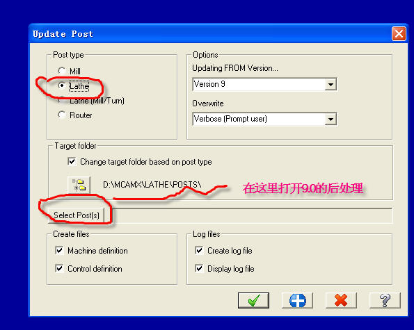

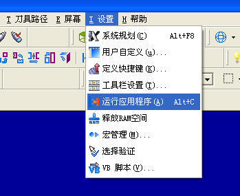

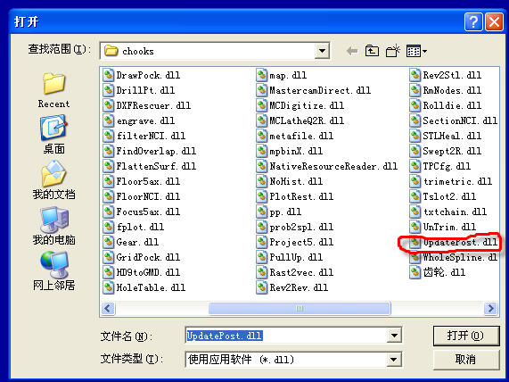

这个后处理文件是M9版的,怎么把它调入MX。
发表于 2007-5-29 18:15:20 | 显示全部楼层 来自: 中国广东中山
请按下面的图做下,可以升级后处理。
