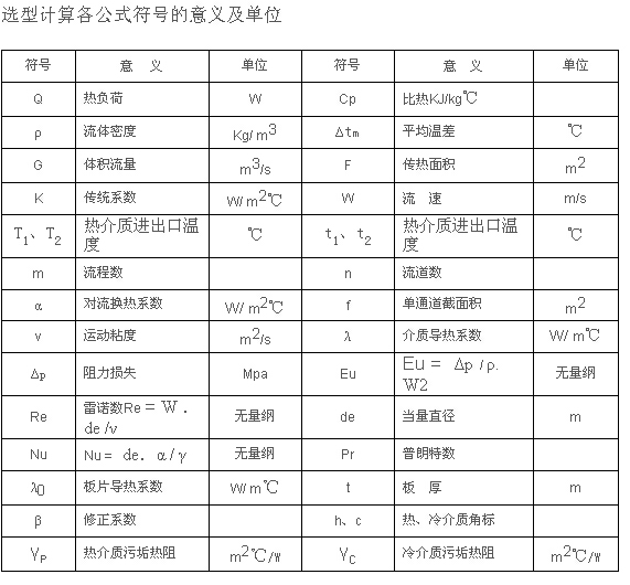

请教各位高手,板式冷却器功率和冷却面积如何计算?
发表于 2007-5-28 19:53:58 | 显示全部楼层 来自: 中国甘肃兰州
(1)    求热负荷Q; k9 ?4 n0 \$ d) |
& ^5 G3 d1 C: R+ l# @6 X2 L                       Q=G.ρ.CP.Δt9 m/ ~- x: m  \* V9 C7 ?+ W. J
/ o) T6 f; i/ Q0 U/ |* b8 H" t; d5 ], [2 Z
, C! x( V' t+ K" r" }(2)    求冷热流体进出口温度: j  U5 X$ G9 ]* o
5 l2 v7 H9 ]: S; j8 u# G
         t2=t1+  Q /G .ρ .CP, x! j7 P5 y  |8 r
  E1 B. [8 k5 r$ Z) P" @7 s(3)    冷热流体流量
5 [( a" m3 q3 F6 m, W* C% S) X  y7 M3 i8 C3 N4 y, B
         G= Q / ρ .CP .(t2-t1 $ \2 s, d. l5 g; b8 ?8 X/ F
# b0 V$ X& t9 O' u2 s(4)    求平均温度差Δtm7 C. l1 ~* Y  d1 D, e
4 e( H- z* u# l" i3 T+ Q% L
   Δtm=(T1-t2)-(T2-t1)/In(T1-t2)/(T2-t1)或Δtm=(T1-t2)+(T2-t1)/25 s0 J- Y, |0 }0 j& \4 Q; W3 _) X. k
! h+ o& i, ^: R
0 S' f1 T; Z2 r4 N' i+ }2 M- e7 x# k& A  c: K, L( ~
(5)    选择板型
2 y! t0 ?' z4 Z) p; `
& G: s  i7 `. u4 o! A% ?若所有的板型选择完,则进行结果分析。, ]) |9 X5 r6 b/ T! S$ O
2 a- V$ n( D7 O0 v0 {4 R* @
(6)    由K值范围,计算板片数范围Nmin,Nmax
6 k+ Z. O3 x- d6 ~
8 {# s4 K3 l- X# oNmin =  Q   /  Kmax .Δtm .F P .β
' Z2 v5 h3 e6 J1 f' V) n0 B' ]( I' x* W5 |; H
Nmax =  Q   / Kmin .Δtm .F P .β
( z2 G5 F1 N, [$ z( a) t0 y  Z
) w. z3 e0 O2 X7 a7 h$ i+ ~. {  k
1 P) E5 {" L9 Z$ O/ s+ H
$ G4 R/ X5 a9 d1 X# g(7)    取板片数N(Nmin≤N≤Nmax )
; p8 Q8 R  R" Q3 n- k9 }5 m) c% N, z/ m/ |: s, u! {( o) ]
      若N已达Nmax,做(5)。, W5 p; d$ {9 |& q: S4 W9 r& |
- C  x+ X  d$ D0 O+ f. I4 l. e/ x( D
(8)    取N的流程组合形式,若组合形式取完则做(7)。
* y) u+ G, {  s  x
* m& M. i. Y- n9 ?(9)    求Re,Nu( B. L. v1 J9 J% `, G
3 t) I" \' }3 ?8 G; b          Re = W .de / ν
+ `4 z9 k) ]& ^  ^2 o" C- I6 y( j% ?! z# u
          Nu =a1.Rea2.Pra3
6 O4 s4 B, W2 n* E+ v# h5 E
# ~' J7 @9 O/ E5 p& Q$ t5 G+ I' e% L' F; g. @" s: v- \
# ^* I3 h( I4 ~6 U8 A. t8 p% Y(10)求a,K传热面积F
) p8 m' K2 F2 V' K6 L( e
3 K2 n! R3 T8 A7 z. N         a = Nu .λ / de' `& s. t$ j2 ~2 D3 e& t
5 i* Q4 g1 b4 nK=  1 /  1/ah+1/ ac+γc+γc+δ/λ0
8 k- f5 F+ V& g% F% K" p* p' k2 \0 Q, T' b+ n7 w: S
     F= Q /K .Δtm .β- b3 b' u9 J+ {; H/ Z+ a3 h1 O+ F
$ ]0 z; T) F0 P0 Y: ]/ g4 V
- Y3 D; b4 R  e. K. |  ^: T' T
  p1 K' G0 r! h8 K; c(11)由传热面积F求所需板片数NN
0 ]; p& i( V: z( F( n0 g
( s  M5 H6 `" Q4 y9 X8 o5 G7 x     NN=   F/ Fp+ 2
* y, v9 k; p6 p/ Y" e$ d: Z" c# J) q
: X' P; ~8 C9 ], e% V2 @6 o  m9 _8 I' Z
(12)若N<NN,做(8)。
! e5 `! _; f; r( S8 ?4 g
5 ~6 j! ]( C( x6 t! k: b(13)求压降Δp) y8 q0 `. p4 W$ q( x, n6 f
, N0 C0 b2 E7 k7 V6 x$ ?        Eu = a4.Rea5! I2 x  r+ Z* a3 i8 e2 }
( S% I9 h1 }2 M/ o4 q$ }Δp = Eu .ρ.W2 .ф
8 f0 I4 t$ I% Y3 @( F) F& ]) [" C1 C8 n8 k3 x4 G
& _* Z3 \3 n9 N& G  g$ |0 \  B
) j3 h# J; K0 z8 `( ]
! Z% c$ t' Y! `* N) z/ G
0 x/ z! w0 f8 L6 x(14) 若Δp>Δ允 ,做(8);
2 A- `9 X7 ~3 o( Z& g9 P3 \& B
8 S! a9 M: P6 F' H* U- B6 X5 J若Δp≤Δ允 ,记录结果 ,做(8)。2 L$ h2 k0 H. a' k
' z4 f: O4 z  g( V
( A! A  K4 U! C: u( E; S' k$ D/ w# s3 D( v
注: 1.(1)、(2)、(3)根据已知条件的情况进行计算。  I/ l; Z7 Q& g3 c- H/ A: E
1 p- G2 C" y- }$ |0 P
8 L. f$ D. v; h5 W1 j5 g- w
7 H- @2 r- k) W        2.当T1-t2=T2-t1时采用Δtm = (T1-t2)+(T2-t1)/2
$ r2 }" f9 l( [% `' g" o
8 b! \$ |* i4 D; c4 o5 n7 \8 s2 [6 K' n9 G* n
4 z0 \1 J0 X5 ~0 B$ E' {
        3.修正系数β一般0.7~0.9。% Z! Q* r1 L* [2 x& V
1 G: i* ^- {1 w; s& K" f: j3 ^/ @
) Y; w, r  S, l) K6 L7 y& i& p0 p$ X# Y4 p! ^9 J6 x% `: J/ i
      4.压降修正系数ф ,单流程ф度=1~1.2 ,二流程、三流程ф=1.8~2.0,四流程ф=2.6~2.8。1 t# {! C" X1 d1 {
( u6 a9 M7 T" p$ u0 M8 d+ X
3 V7 h" u. {! b  \% @& |: F
. S2 n* c# h4 t, `      5.a1、a2、a3、a4、a5为常系数。
