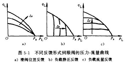

发表于 2007-5-30 16:41:10 | 显示全部楼层 来自: 芬兰
贴个图来看看吧,压力控制阀好像用的不如流量控制阀多。a、c是流量控制,b是压力控制的流量-压力曲线。 flow control and pressure control servovalve.JPG

发表于 2007-6-1 01:45:14 | 显示全部楼层 来自: 芬兰
楼上的能给出几款流量反馈的流量控制阀的例子么?我们用的moog流量控制阀都是位置反馈的情况,就是图a的那种压力流量曲线
 楼主| 发表于 2007-6-1 08:33:54 | 显示全部楼层 来自: 中国天津
电液伺服阀的分类
1.按电-机械转换器的结构,可分为动圈式(动圈式力马达常与作为前置级要求行程较长的小型滑阀式液压伺服阀配合使用)和动铁式(动铁式力马达常与作为前置级的工作行程较小的喷嘴挡板式及射流管式液压伺服阀配合使用)两种。
; m: n1 E( c) F1 J2.按液压前置放大器的结构形式,可分为滑阀式、喷嘴挡板式(双喷嘴或单喷嘴)和射流管式三种。+ m% m" q; E7 _2 }. }
3.按液压放大器的串联级数。可分为单级、二级、三级。+ u! q8 q  w+ V) O+ a! }
4.按伺服阀的功用,可分为流量伺服阀(用于控制输出的流量)和压力伺服阀(用于力或压力控制系统)两种。
& M3 _% h* ?) K& ]4 Y* I9 \' o5.按反馈方式,可分为没有反馈、机械反馈、电气反馈、力反馈负载压力反馈、负载流量反馈等数种。9 |- `% ?4 X) j. d. B
6.按液压能源,可分为恒压源式(即进入液压放大器的液压源的压力为恒值,而流量是可变的)和恒流源式(即进入液压放大器的能源流量是恒值,而压力是可变的)两种。$ m' ]4 n1 w& Z# U( t/ @5 L. I
7.按力(力矩)马达是否浸在油中,可分为干式和湿式两种。
9 e% v* W. s+ r, e! f6 u, _5 S& T3 T2 ~  y/ n( m
可见,4、5中说的压力伺服阀、力反馈伺服阀是伺服阀两种分类中的两种不同概念。也就是说:压力伺服阀针对的是被控制的系统,而力反馈伺服阀针对的是伺服阀内部自反馈(自系统)而言。
2 o' D9 V& V  e, ]5 E+ h相对的,4中的压力伺服阀和5中的负载压力反馈在大多情况下倒是一种。
  J% _$ N2 z% L9 q8 b1 x/ I$ f0 O& Q2 y! [$ z$ c6 F
不过具体抠字眼倒是没什么用,只是我一直在说的是4中提到的压力伺服阀(用于力或压力控制系统),不知道7楼所说的用在导弹的伺服机构上的压力反馈的伺服阀是不是也是我所说的这种情况。如果是的话,这种情况一般采用什么品牌和型号呢??
