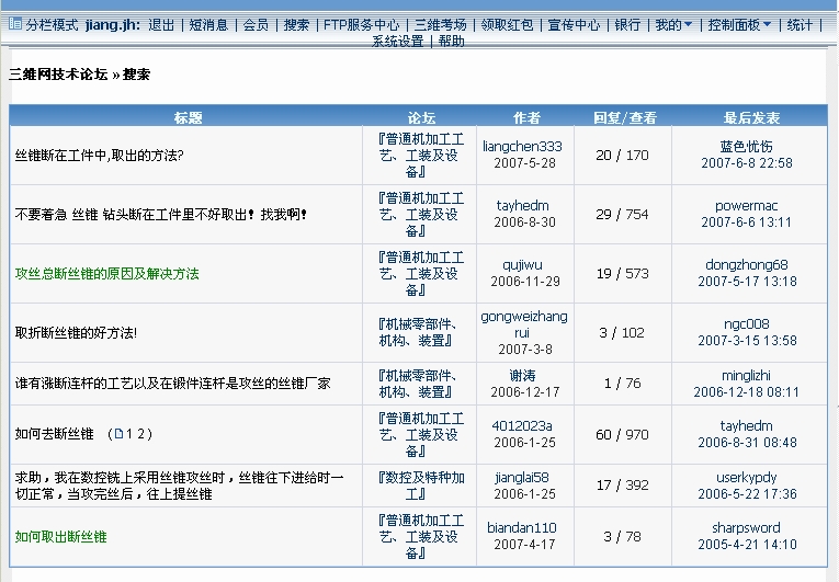

发表于 2007-6-8 23:05:55 | 显示全部楼层 来自: 中国上海
断丝锥的方法
