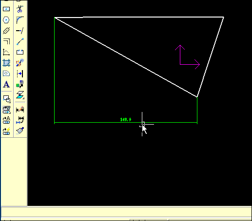

下面是操作步骤0; U  Y/ P$ ?; ?' Z% ~! R1 w! B

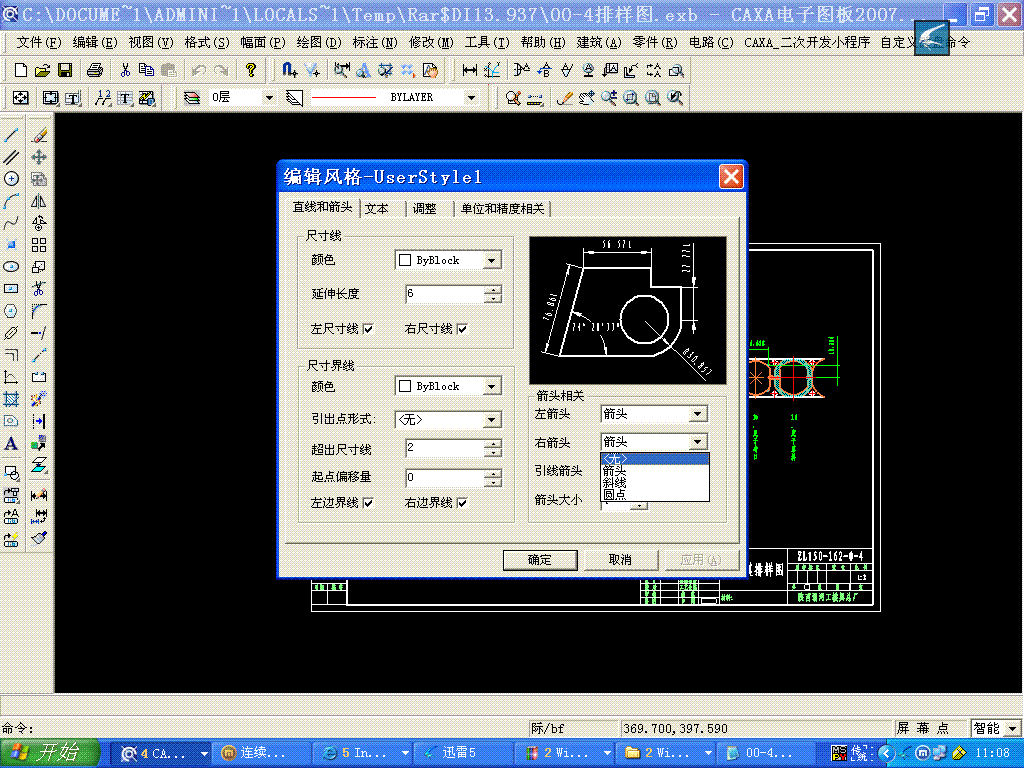

发表于 2007-5-29 11:16:02 | 显示全部楼层 来自: 中国北京

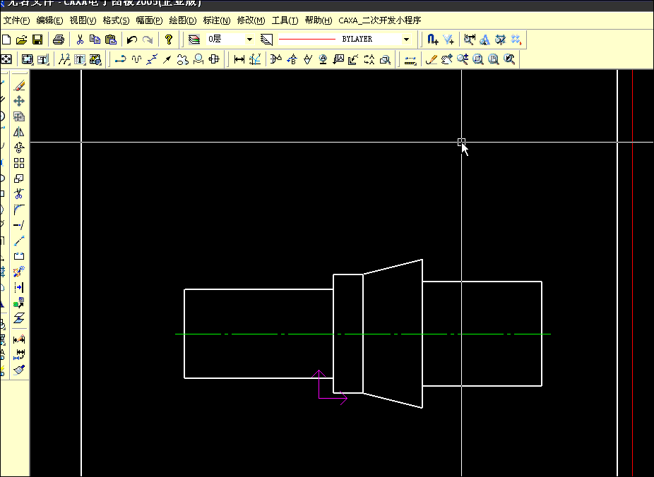

发表于 2007-5-30 12:26:06 | 显示全部楼层 来自: 中国浙江台州
可以直接编辑
