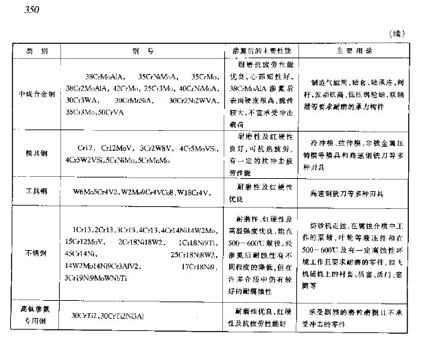

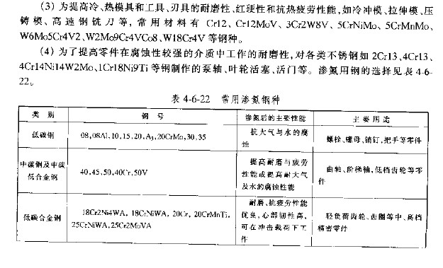

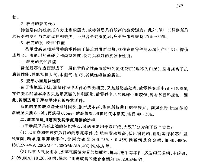

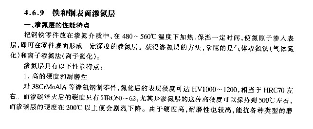

发表于 2007-6-29 22:57:36 | 显示全部楼层 来自: 中国江苏南京
我把《现代表面工程设计手册》上面的截图发上吧,供参考
