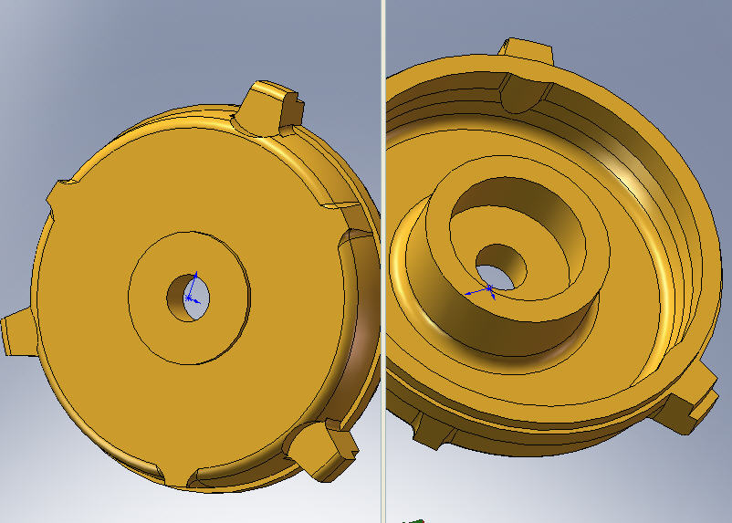

发表于 2007-5-29 08:21:46 | 显示全部楼层 |阅读模式 来自: 中国浙江台州
我是sd的新手,希望告诉帮忙下看看,这个零件该如何画三维?思路是怎么样的?谢谢了。% s1 L: ^+ i+ |1 D9 Q

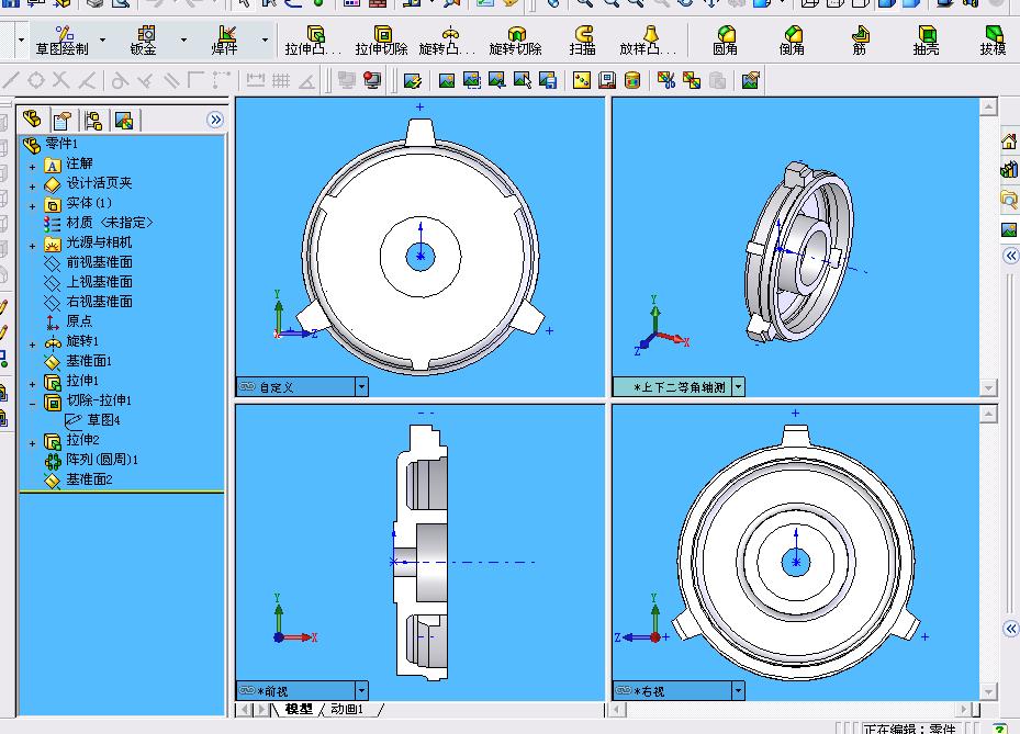

先拉伸,或者旋转,作出圆周实体,再切除,最后做凸台,三个对称的凸台可以先做一个,再圆周阵列

发表于 2007-5-29 09:13:44 | 显示全部楼层 来自: 中国广东
我的建模思路跟2楼兄弟是一样的!
发表于 2007-5-29 09:43:56 | 显示全部楼层 来自: 中国浙江杭州
是不是这样?
画了一个,楼主看看是不是这样
艾飞 + 3 动手

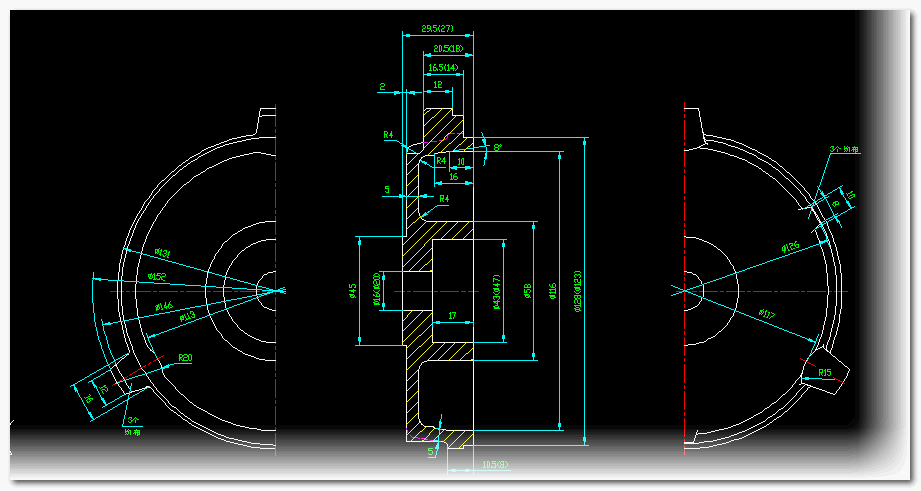

 楼主| 发表于 2007-5-29 10:38:13 | 显示全部楼层 来自: 中国浙江台州
原帖由 sunny_child 于 2007-5-29 08:45 发表 http://www.3dportal.cn/discuz/images/common/back.gif
. ~6 d0 W3 z5 S9 i( w先拉伸,或者旋转,作出圆周实体,再切除,最后做凸台,三个对称的凸台可以先做一个,再圆周阵列
+ D( y) f+ c- s2 t有些地方的壁厚不均匀,如何切除?谢谢了

 楼主| 发表于 2007-5-29 10:39:24 | 显示全部楼层 来自: 中国浙江台州
原帖由 wsy0805 于 2007-5-29 09:43 发表 http://www.3dportal.cn/discuz/images/common/back.gif
% Y0 Y$ H% F8 l" }. |画了一个,楼主看看是不是这样
; A4 e0 v2 V6 h$ I0 d4 e谢谢wsy,能否共享一下源?让我学习一下思路。好吗?我的sd是04版本的。

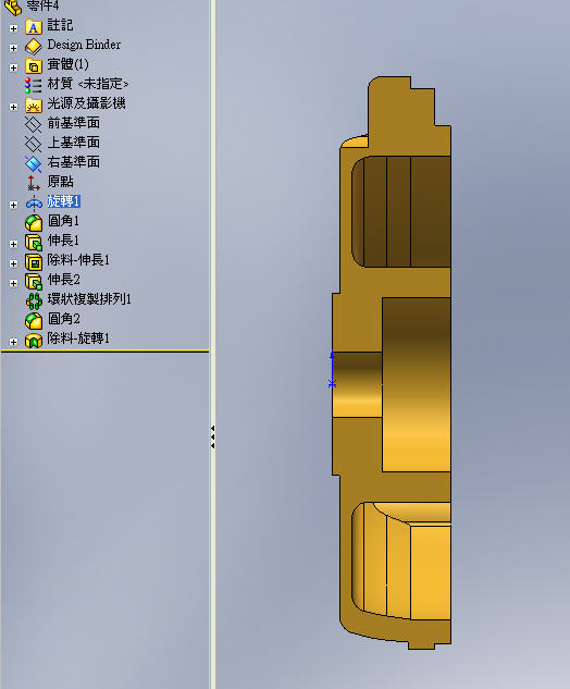

发表于 2007-5-29 12:21:19 | 显示全部楼层 来自: 中国台湾
做的步一樣 不會是我做錯吧
发表于 2007-5-29 12:24:10 | 显示全部楼层 来自: 中国台湾
版本太高 如果對的話 看看圖吧
