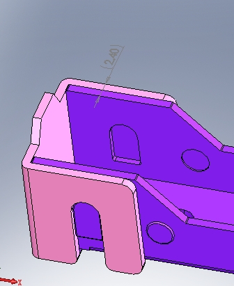

[已解决] 该产品采用点焊,可以吗?(急)
发表于 2007-5-29 09:08:13 | 显示全部楼层 |阅读模式 来自: 中国浙江台州
如图尺寸所示产品,材料均为SPCC,厚度都为1.2,现在焊的时候发现表面烧伤厉害,如果要求表面无明显烧伤,师傅说太厚,不行,请告之,谢谢!

建议用二氧化碳气体保护焊。

无论采用何种焊接方法,表面都存在不同程度得烧伤,烧烧后可用布轮打磨氧化部位

单个或小批量的工件,建议GTAW,加丝或不加丝都可以。其它的熔化焊方法不建议采用。
! O4 H4 q  R) R/ [5 Y2 k# [1 `; y2 W
如果是大批量生产的工件,我觉得还是点焊要方便和经济、简单!
( ?3 M; _( m, U+ N0 N2 u; R关键是焊接电流、焊接时间、所加的压力等因素的匹配问题,这个还需要楼主各位参数都试下,然后拿去拉断,看那个规范能满足要求。* W. f- D- ^" m1 h
  R& p; B" g+ J" q  o) `2 f0 _# p
表面要求严格的话,可以用手持的抛光砂轮机解决,也很方便的!基本上,你焊一个的时间,就能磨好一个!

日本的牌号,SPCC是一般用途冷硬卷  {  g3 V7 t  }
C≤0.12   Mn≤0.50   P≤0.035   S≤0.025   Si≤0.05
! m0 j3 `$ F1 N% T/ X7 f焊接没有难度  重点在焊后处理上
