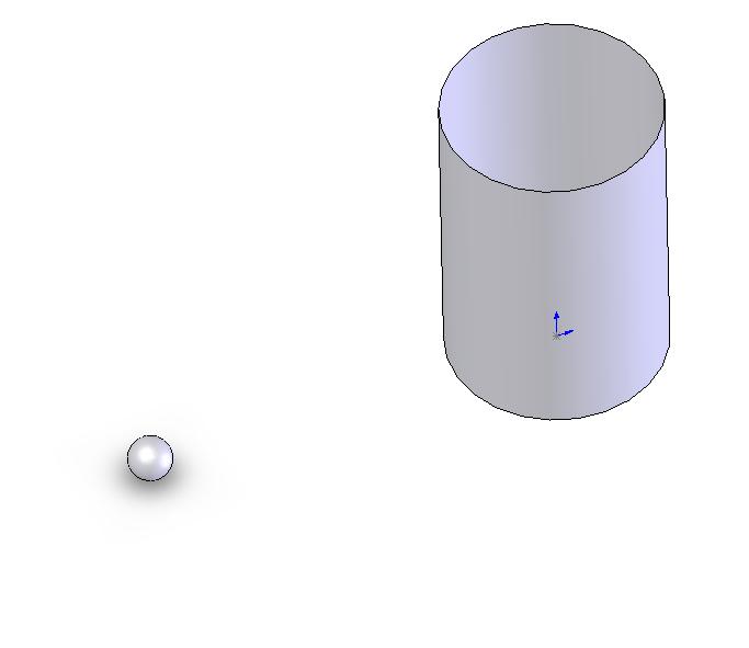

请教这个怎么画啊,在圆柱形筒内 装填很多小圆球——一个紧挨一个的,就象实际中桶中装的大米那样,不知道这个怎么画啊,我知道一个一个移动时,可以选择碰撞停止来满足,但是这样太慢了。谁知道有简捷的方式阿。 谢谢!
如图
如图
发表于 2007-5-29 10:20:56 | 显示全部楼层 来自: 中国浙江台州
可以选择实体圆周阵列。你不防试试。
 楼主| 发表于 2007-5-29 10:29:15 | 显示全部楼层 来自: 中国北京
这样画的比较规整吧,可能不像实际排列的那样紧密吧,

 楼主| 发表于 2007-5-29 10:47:15 | 显示全部楼层 来自: 中国北京
回复 #4 rowater 的帖子
这样可能达不到实际的那种效果吧。

发表于 2007-5-29 12:01:07 | 显示全部楼层 来自: 中国四川成都
肯定要用上阵列,不过在此之前画好一组(两排),这个过程要辛苦些。如果目的在于计算堆积密度,以前本人做个,在CAd下计算的,大概占空比(实体与所堆空间比)为0.6~0.7,堆放时为四个相切球上同时切一个球。有时会想做圆心位于等边四面体上的方式,实际上两种结果是一样的

 楼主| 发表于 2007-5-29 19:11:25 | 显示全部楼层 来自: 中国北京
嗯 这个画的目的是做流场模拟,管道内填充满圆球形粒子,气体通过去,用solidwork做好物理模型,就是这个物理模型不好做啊

发表于 2007-5-31 10:02:11 | 显示全部楼层 来自: 中国浙江台州
原帖由 ustbdynamic 于 2007-5-29 10:29 发表 http://www.3dportal.cn/discuz/images/common/back.gif' M; }# R8 N! u5 U$ y$ t- U
* }0 D, i) }- r# Z7 i% Z4 e/ [8 I可以采取多层阵列,可以参考8#楼的方法。
