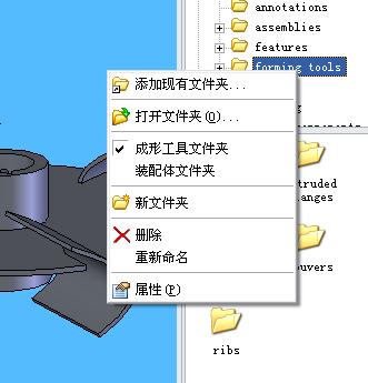

楼主,我用的是solidworks2007在用到成形工具时,从教程中说的方法找不到palette forming tools文件夹,自己做了个冲头加到设计库里后,直接拖出来成了两个产品的组装,请给于指点,非常感谢!QQ:316163465

楼主,你要在设计库中定义成形工具文件夹才行.

打开了Toolboox,按楼主说的是可以了,但我做的成形工具用不了,请指点成形工具该怎么做,举个例子吧

应该是将你的成形文件所在的文件夹添加为成形工具文件夹就可以了啊!

在添加成型工具之前,要先在设计库中添加一个‘成型工具文件夹’,然后把要作为成型工具的实体拖进去就可以用了,这个文件夹很特殊的

肯定是做得那个成型工具所在的文件夹不是成型工具文件夹

你必须将做好的成形工具保存在这个图片所示的文件夹里面,如果保存了没有看到,可以右键刷新一下就会看到的.
