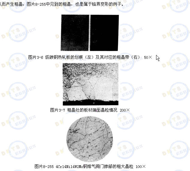

    变形程度对晶粒大小影响的规律如图3-6所示。总的看,随着变形程度从小到大,晶粒尺寸由大变小,但是晶粒大小有两个峰值,即出现两个大晶粒区,第一个大晶粒区叫做临界变形区。不同材料和不同变形温度时,临界变形程度的大小不一样,临界变形区是一个小变形量范围。在某些情况下,当变形量足够大时,可能出现第二个大晶粒区。
+ b0 W& i0 z- z2 z* I' ~/ H& b
图3-6  再结晶后的晶粒大小与变形程度的关系
    关于临界变形区晶粒长大的机理,有二种理论:一是按经典理论认为临界变形区粗晶是由于该区变形量小,形核数目少,新晶核靠消耗其周围已变形晶胞而长大;二是近代研究认为,该区是无形核长大形成的,是由于变形程度小,位元错密度低,不足以形成再结晶核心。而某些晶粒由于位向不合适,没有塑性变形或变形很小,于是在加热过程中,这些晶粒的晶界以畸变能差为驱动力向邻近的畸变能高的晶粒内迁移。随着晶界迁移和晶粒长大,这些晶粒与相邻晶粒相比,不仅畸变能小,而且接口曲率小,于是接口曲率又成为新增加的驱动力。因此,晶界迁移的驱动力随着晶粒的长大而增大。在高温下第二相质点的集聚和固溶也加速了这一过程。临界变形区粗晶可能同时按上述两种机理或其中一种机理而形成。图片3-6、3-7所示为热轧钢板在轧制过程中局部表面划伤,在划痕两侧,因变形量不大,处于临界变形,从而产生粗晶,图片8-255中见到的粗晶,也是属于临界变形的例子。2 j1 R# _! m: i& e. V; b
http://www.china-machine.com/MachineBase/Forging/duanzao/zlbz/images1/3-6.jpg9 A0 {. ~! a7 H% c+ @" @' N
图片3-6 低碳钢热轧板的划痕(左)及其对应的粗晶带(右) 50×1 m: ?" F: h  z$ u4 ]
http://www.china-machine.com/MachineBase/Forging/duanzao/zlbz/images1/3-7.jpg
8 q/ J; C/ Y, o# l图片3-7 粗晶处的板材端面晶粒情况 200×
0 F! Q2 ]8 ?$ }, w9 I, f$ ghttp://www.china-machine.com/MachineBase/Forging/duanzao/zlbz/images1/1-255.jpg% @" X! s( N8 S, {' M0 _' j% A
图片8-255 4Cr14Ni14W2Mo钢排气阀门脖部的粗大晶粒 100×

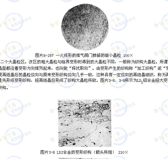

     当变形量大于临界变形后,金属内部均产生了塑性变形,因而再结晶时,同时形成很多核心,这些核心稍一长大即互相接触了,所以再结晶后获得了细晶粒。图片8-257就是改进工艺(即增大变形量,避免临界变形)后获得的细晶粒。
+ q# b: j/ r6 U5 P( u/ M- Z
http://www.china-machine.com/MachineBase/Forging/duanzao/zlbz/images1/1-257.jpg
% J) T* K  E' b5 B3 S9 Y% C图片8-257 一火成形的排气阀门脖部的细小晶粒 100×
jianghuamh + 5 应助
发表于 2007-5-31 19:23:19 | 显示全部楼层 来自: 中国湖南衡阳

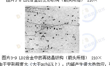

当变形量足够大时,出现第二个大晶粒区。该区的粗大晶粒与临界变形时得到的大晶粒不同,一般称为织构大晶粒。所谓织构,是指在足够大的变形量下,金属内的各个晶粒的某一个晶面都沿着变形方向排列起来,也叫做“择优取向”。由变形产生的织构称“加工织构”或“变形织构”。把已经有了“变形织构”的材料进行再结晶退火,发现再结晶后的晶粒位向与原来变形织构位向几乎一致,这种具有一定位向的再结晶组织,称为再结晶织构或退火织构。图3-6中出现的第二个大晶粒峰值,显然是先形成变形织构,经再结晶后形成了织构大晶粒所致。图片3-8、3-9所示为LD2铝合金经大变形后出现的变形织构(箭头所指处)和经再结晶后出现的再结晶织构。
) N$ Y# s6 g  M; O! l* t& b
http://www.china-machine.com/MachineBase/Forging/duanzao/zlbz/images1/3-8.jpg, i0 O1 W8 w6 M( s0 v
图片3-8 LD2合金的变形织构(箭头所指) 210×
6 G/ Q7 P# V2 x1 zhttp://www.china-machine.com/MachineBase/Forging/duanzao/zlbz/images1/3-9.jpg
3 i. {; d; A7 x. [图片3-9 LD2合金中的再结晶织构(箭头所指) 210×
     关于第二峰值出现大晶粒的原因还可能是:①由于变形程度大(大于90%以上),内部产生很大热效应,引起锻件实际温度大幅度升高;②由于变形程度大,使那些沿晶界分布的  杂质破碎并分散,造成变形的晶粒与晶粒之间局部地区直接接触(与织构的区别在于这时互 相接触的晶粒位向差可以是比较大的),从而促使形成大晶粒。; y( _" ~* ^0 v$ S+ i! H
