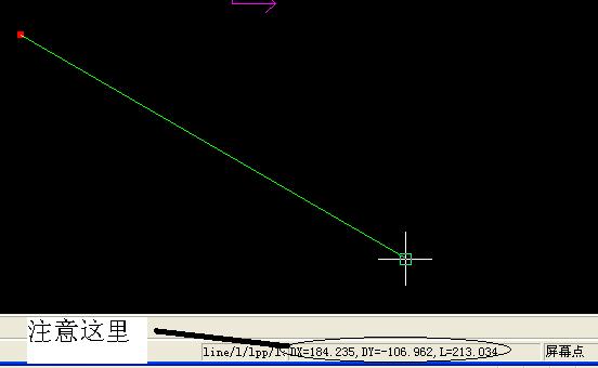

CAD可以用鼠标确定坐标点画直线,可是CAXA的坐标带小数点,请问怎么样才能用鼠标画直线,谢谢!  N" b2 l8 ]$ S! a
如果不能的话请问大家是怎么解决这个问题的?(CAD开了极轴就显示出画线的长度,CAXA怎么实现这个功能?)

发表于 2007-5-29 15:39:26 | 显示全部楼层 来自: 中国山东淄博
由于我不是很懂AUTOCAD,所以我不是很明白楼主的意思。1 g  ?( \9 B2 ?$ U2 `/ p" A
在CAXA电子图版中用鼠标画直线是很简单的操作。' d, h5 m/ y0 U' i5 h+ u* a" m
所选点的坐标值、在选第二点时的X增量、Y增量以及线的长度都在右下角的状态栏里显示出来了。# p4 R7 X  J; F  [2 W, H
1 h! Z3 ^2 g" K5 p8 r4 z" I如果相让坐标不带小数,可打开“栅格”

 楼主| 发表于 2007-5-29 16:36:53 | 显示全部楼层 来自: 中国江苏无锡
打开了栅格还是有小数点的
发表于 2007-5-29 17:35:12 | 显示全部楼层 来自: 中国山东淄博
长度你可以直接输入的啊。要多长就输入多长即可
发表于 2007-6-2 21:05:05 | 显示全部楼层 来自: 中国河北石家庄
点击画线命令后,左下角出线立即菜单,可以更改是否正交,或者直接输入长度。没什么难的。也可以输入坐标(x,y)点,直接画到那个点。
