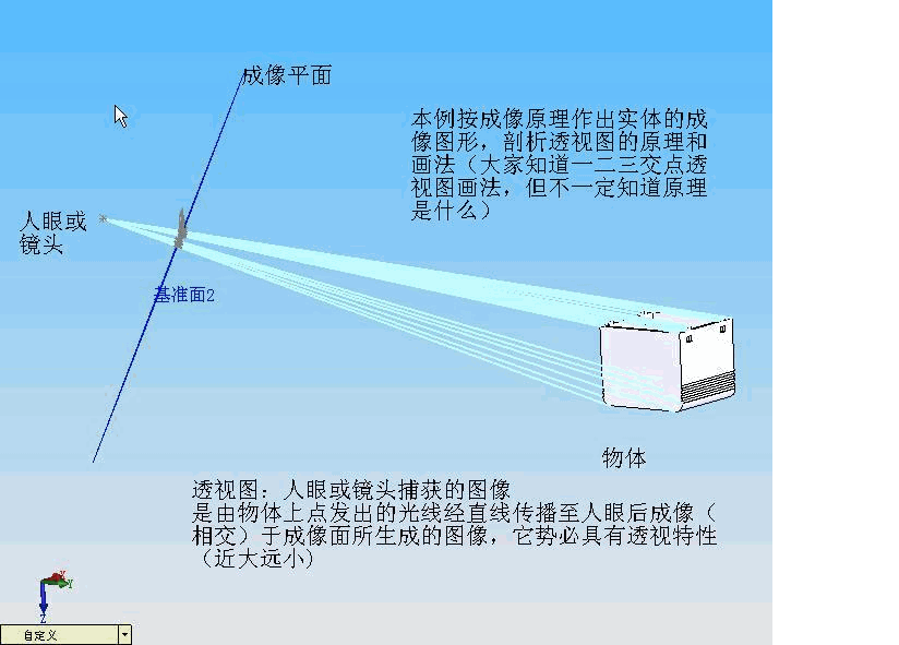

大家知道画法原理但不一定知道真正的光学原理画法,下面为本人推出的画法,附件为SW6三维图1 L' M% W* p9 B$ |7 h( [9 b/ F

透视光学原理画法.rar

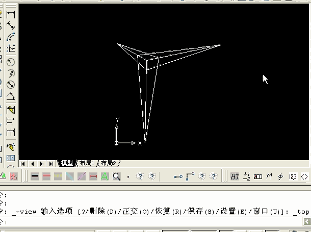

基于以上原理的求解实例(三点透视)及CAD--LISP程式
6 ~1 {& d) i& U: I1 ?3 q9 Y7 p; D, T各位试试,谈谈看法。

刚没传好,新传上来。
tousitu.rar
5.81 KB, 下载次数: 52
三点透视图样本.rar
29.49 KB, 下载次数: 50

回复 #7 山联2 的帖子
我们知道生成同一个视图的不同物体有很多。' t* o8 k, ?3 B4 `& `3 t
如果物体信息不单纯,一张图是不能求解的。% ^1 A: ~% D* Y$ e2 k! \7 M* z  B
程序首先要求能已知图上实物的三个垂直面及其正交线。
2 J& \+ Y! p6 B然后能作出灭点。: F$ O3 D, W& t0 L
如果其他面都有正交关系,那本程序是能求解多面的,当然,这些边线要精确经过灭点(满足定理一)5 X$ ?" T+ p  m8 t) i
; o  K/ ?1 h4 ]1 p( z5 w% v+ J
[ 本帖最后由 scliukejun 于 2007-6-7 11:50 编辑 ]
