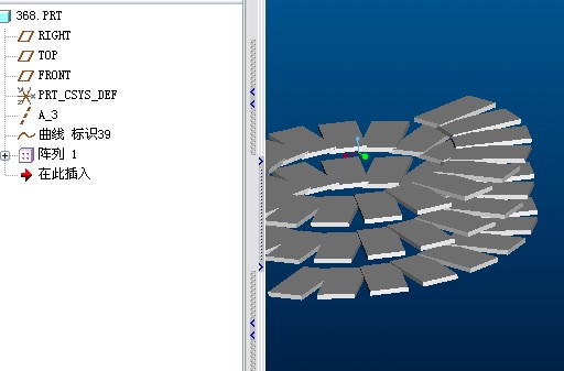

 楼主| 发表于 2007-5-29 23:54:37 | 显示全部楼层 来自: 中国安徽合肥
这个使用尺寸阵列做的。

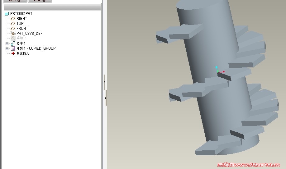

先扫描出一个台阶特征.然后  对特征进行复制-移动-旋转(最好也对其进行移动一下上下位置.这样第一个台阶就不会浪费).然后对组进行阵列选择高度方向和角度方向同时驱动  就OK

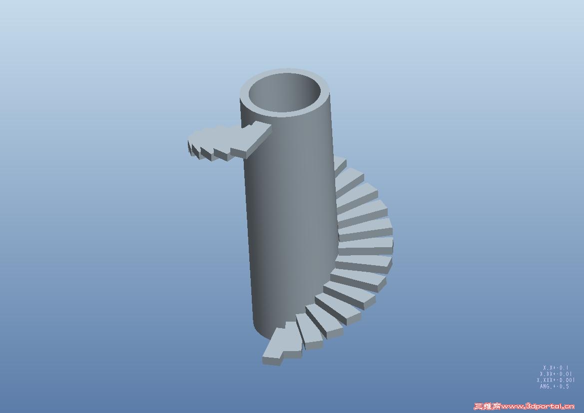

发表于 2010-10-20 15:40:20 | 显示全部楼层 来自: 中国山东青岛
发表于 2010-10-20 18:24:42 | 显示全部楼层 来自: 中国上海
LS,好像还没我先开始学吧?现在都比我厉害了- r' u' O; {; ~) e$ s; I+ K
) K7 [* O, u2 \, m+ `, R
这个我搞了半天,先扫描出台阶特征,组后阵列,总是不行,最多五个,再多就不行,提示不能交截
+ G' L2 i3 U2 `/ ?) ?: w
0 M, i" U1 [, v4 o复制以后就OK了
* n, E& K& S, g% r3 T4 M1 Y- z& U6 {
0 @3 `2 ~; ]7 W6 N- G知道为什么交截吗?/ E3 G( p; d+ X0 u" b$ o! C
* d0 T" Z) Q. y* r
还有,台阶除了扫描,最好能用什么方法画出来?
1 k; w  {! ~! I0 n1 ^* k
1 l4 S  C0 U; V( n看来要加紧了~~。。。
