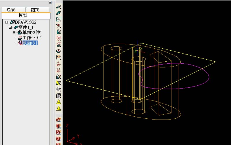

发表于 2007-6-2 20:53:12 | 显示全部楼层 来自: 中国香港
先在模型空间搞个草图切面
发表于 2007-6-2 21:17:56 | 显示全部楼层 来自: 中国香港
先搞个截面草图看看图片

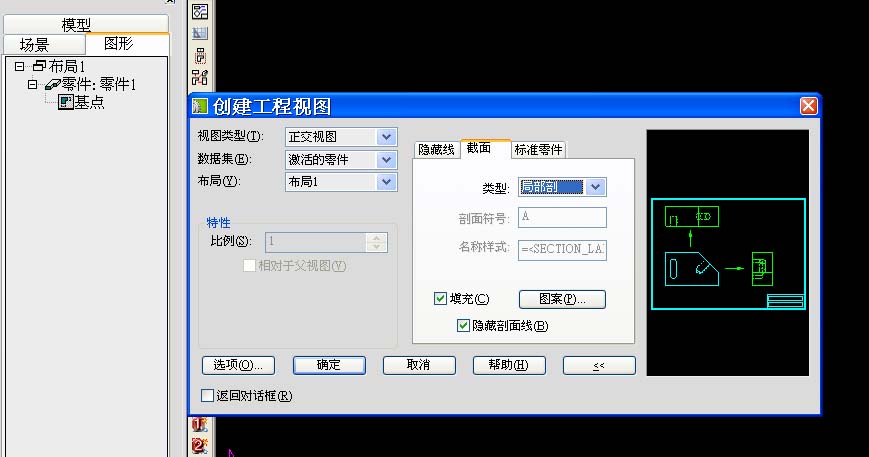

发表于 2007-6-2 21:29:15 | 显示全部楼层 来自: 中国香港
入图形空间生成二维图
发表于 2007-6-2 21:33:04 | 显示全部楼层 来自: 中国香港
生成截面视图看看是否这样

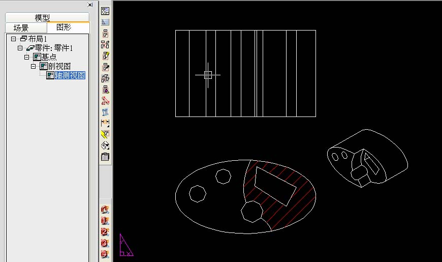

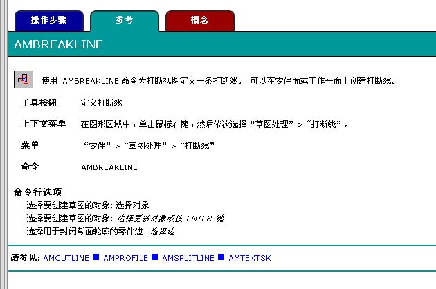

 楼主| 发表于 2007-6-2 22:12:26 | 显示全部楼层 来自: 中国天津
总结楼上的意见
1、AutoCAD的剖切不能处理MDT实体;
# l# }  `+ a6 w3 _% m2、打断视图用于表现长零件,如轴类;# J" z! ~/ w3 B: V' [! n7 [+ ~
3、上述为局部剖视图的做法;8 f% B+ Y, Q: S4 V# c5 c4 r: f
4、断面图的特点是仅表现被剖切部分的轮廓,不是投影图。
 楼主| 发表于 2007-6-9 18:12:18 | 显示全部楼层 来自: 中国天津
8楼的图中,留下有阴影线的部分,其它线去掉,就对了。
