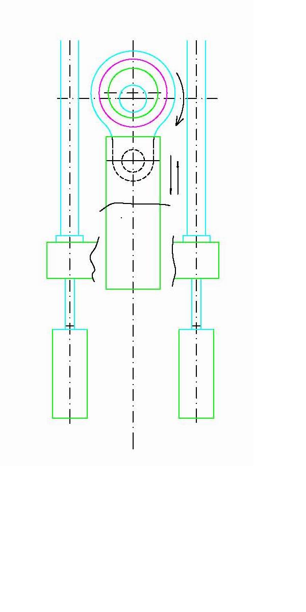

有个棘手的问题,想请教大家;5 t* b0 P  @# `; B, S2 ~1 c
有什么刹车或离合装置能对直线运动的轴进行抱紧?离合时,连接部分随轴一起上下运动,脱离时,连接部分不动,而轴则可以上下运动。抱紧力要求能可以十吨的冲裁力,抱紧位置也要求准确。

 楼主| 发表于 2007-5-30 14:50:02 | 显示全部楼层 来自: 中国安徽铜陵
不好意思,暂时没有图。我是想,在曲柄滑块机构中,如果滑块通过此机构连接负载话,曲柄运转时,可以实现冲压,如不连接时,负载不动,不会形成冲压。

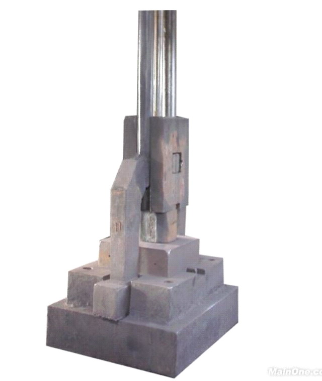

发表于 2007-6-2 18:07:04 | 显示全部楼层 来自: 中国甘肃兰州
找个老式夹板锤看一下就明白了。
7 ]& L1 r% z3 T; [8 q/ h4 }5 F/ J夹紧力可以计算、准确不好办。凭经验吧。

 楼主| 发表于 2007-6-4 11:38:45 | 显示全部楼层 来自: 中国安徽铜陵
谢谢大家!
谢谢大家的帮忙,我弄了个简图,脱离时底部气缸可以见中间板顶起。正常工作时曲柄滑块机构与中间板连接,实现往复冲切运动。请大家帮忙!
