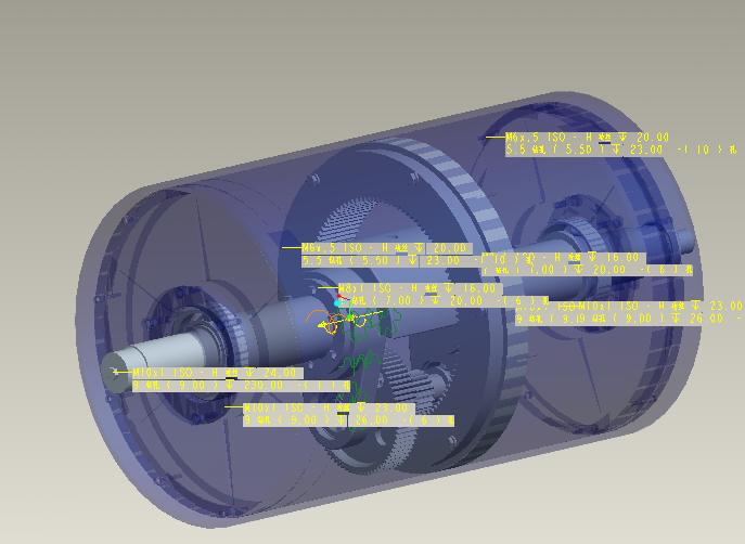

怎么才能隐藏装配体中的螺栓标记   高手直到一下啊
& }& x3 e# M7 n! d, l0 R* R装配体中有箭头 显得特别凌乱
发表于 2007-5-30 15:17:23 | 显示全部楼层 来自: 中国广东东莞
那些黃色的標記相當於注釋,選擇後就可以隱藏了,也可以把它們放在一個層中隱藏!
发表于 2007-5-30 15:53:19 | 显示全部楼层 来自: 中国江苏苏州
tools/environment   取消3D Notes选项
 楼主| 发表于 2007-5-30 18:34:14 | 显示全部楼层 来自: 中国山西晋中
谢谢楼上的兄弟 多谢指导
