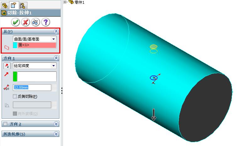

发表于 2007-5-30 16:47:53 | 显示全部楼层 来自: 德国
不需要作辅助的基准面的。
" y* E- A6 S5 |+ i/ h3 i4 Q+ X, M/ Z在sw2007中,你可以在圆柱中心的基准上画好草图,在图中的红线部分,你可以选择,切除命令的开始位置,可以是与草图基准面平行一定距离的一个面,或者直接就是圆柱的外表面。

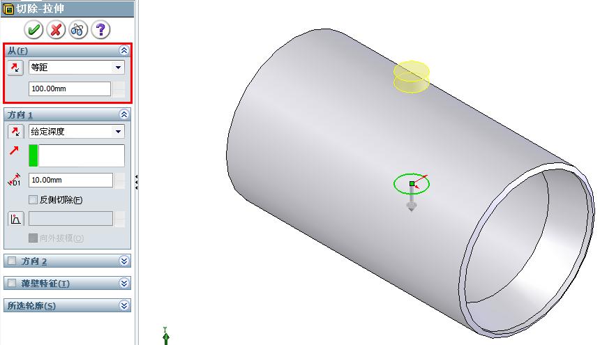

发表于 2007-5-31 08:52:09 | 显示全部楼层 来自: 德国
如图中红框部分所示$ O/ b% m# c9 h  F) Z; \# H0 L
在草图基准面向上偏移100。
