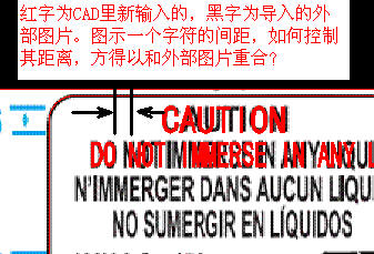

见图示,请高人提点下。

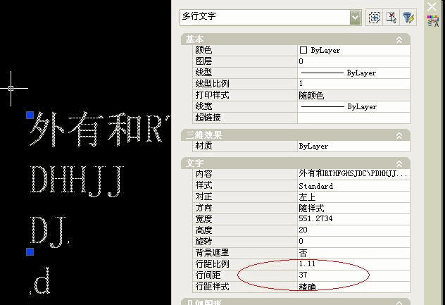

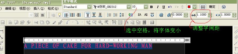

如图,用两种方式可以调,不字体相同是关键。

谢谢劲源兄啊,不过这两种方法之前我都尝试了,这仅仅是调节了字符与字符的紧密度。现如你的图示,想请问字母A和字母P的距离如何调节?或者下面再输入一行字体,两行之间的间距如何来动态调节?
发表于 2007-5-30 17:38:50 | 显示全部楼层 来自: 中国河北沧州
把要调节的两部分文字复制到不同的文本里,在保证字号一样大的情况下可以实现,方法很笨,单很实用,不知有没有其他方法,静候佳音.

发表于 2007-5-31 16:20:26 | 显示全部楼层 来自: 中国四川成都
字行间距也可调整
1 y. Q6 {  X: a不过4楼方法是万能的。6 D6 i: v; x4 p
补充一下,再作成多行文本后炸开,就自然成为多个单文本了,这时请按需作进一步间距调整了
