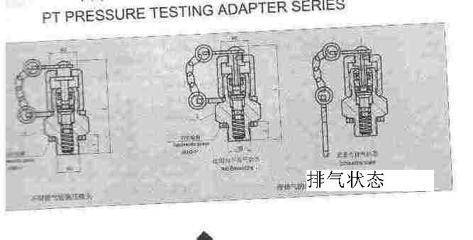

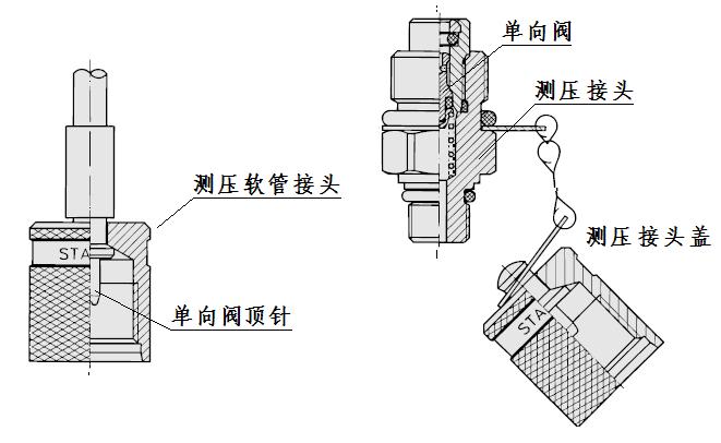

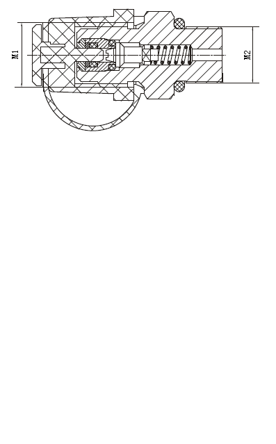

请问测压接头的工作原理是什么呀?4 `* c- s7 E; Q. \3 Z7 Z
发表于 2007-5-30 22:05:24 | 显示全部楼层 来自: 中国四川成都
测压接头中装有一个单向阀,该阀在装上测压软管接头后被顶针顶开,松开软管接头时单向阀则自动关闭。

测压接头还有排气的功能。就是将在测压接头上的连接测压接头盖的垫片拿下来,再将盖子拧上就可以实现排气。

楼上是说测压接头盖?它如何顶开单向阀呢?请告知。6 u, [6 ~! U6 Y. R# s
我们一般使用测压软管排气。

   等待实现排气过程的进一步解释。

上面为压力表测试点!

测压接头盖里不是也有个顶针吗,把接头上的垫片取下,再向里拧接头盖就是排气状态了。
