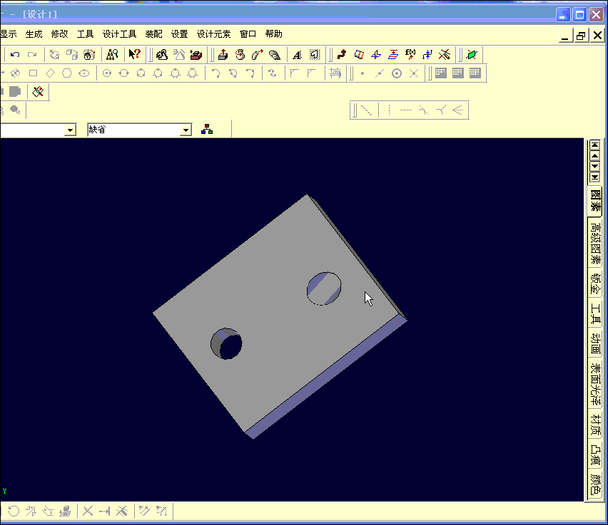

我想把实体内的一个孔的轮廓投影到上面上,也就是在上面草绘时想取它的轮廓线,请问怎么做?

在编辑草图时,有个投影按钮可以点取的,如下图所示

不是这样的,我要把那圆柱面的平行线投影到侧面上,而不是底面面,怎么做?
6 k- m' x6 A3 J, c9 u还有在实体里的一个圆柱,在外面用鼠标是点不着的,怎么投影到侧面上?

不管投影什么道理是一样的,先点投影按钮,再点圆柱体。

# j# w, T0 O4 D' e, C5 G& J7 X在侧面也是一样的做法。

谢谢www191710,还有在实体里的一个圆柱,在外面用鼠标是点不着的,怎么投影到侧面上?
8 E1 H% y, Q0 j5 S我把面弄成透明也不行,在里面的结构选不了,怎么办?

那你就把其他的挡着的都隐藏不就得了

可以借助截面工具将孔显示出来,然后。

谢谢www191710了,牛!

同一个零件里的图素是不能分别隐藏的,) `8 D+ F5 R9 I7 u# Q+ ^3 z
只能压缩。
