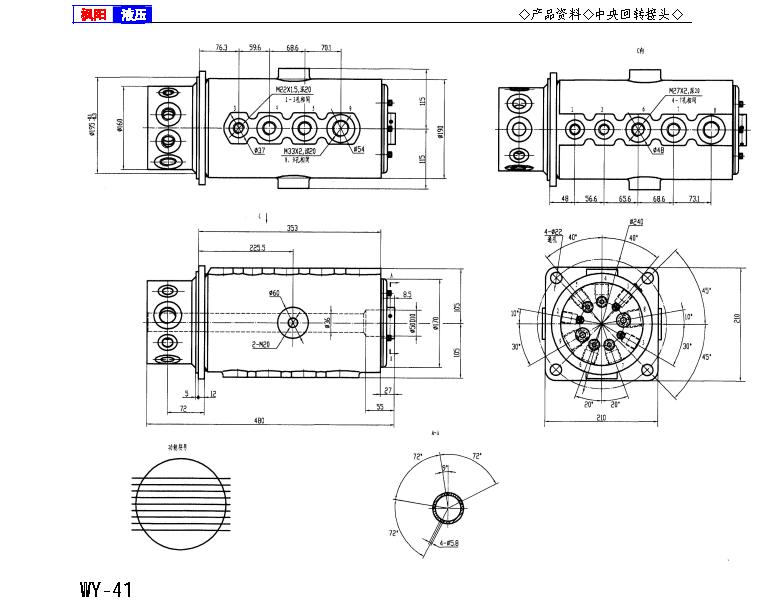

本人正在做一个液压工作车的设计,其中有一部分油管要从车身经转台上的中心回转接头连接到转台上的工作臂上,不过现在在中心回转接头上遇到点问题,不知哪位大虾有相关的资料及图片,感激不尽!!!
发表于 2007-5-31 07:21:47 | 显示全部楼层 来自: 中国四川成都
你要样本资料的话,在本版的枫阳(183厂)液压元件电子版样本里面有。http://www.3dportal.cn/discuz/viewthread.php?tid=273852

 楼主| 发表于 2007-6-1 22:07:35 | 显示全部楼层 来自: 中国上海
看了一下,十分感谢!!!

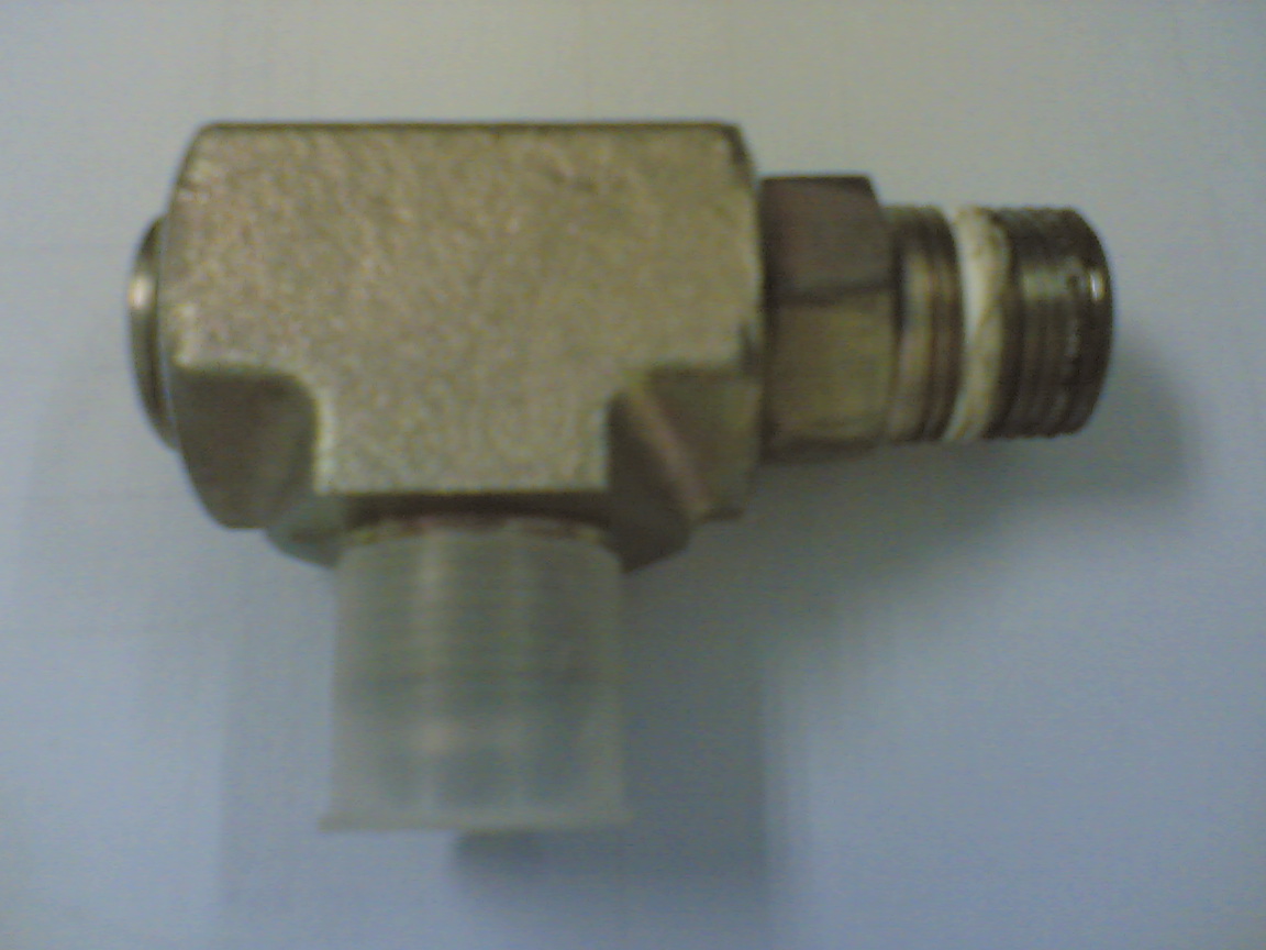

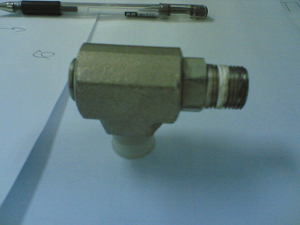

发表于 2007-6-5 14:00:44 | 显示全部楼层 来自: 中国广东中山
这是ZG3/8"的旋转接头,用于旋转的机构l连接的高压油管,最高转数60转/分,最高压力14MPa,流量20L/分,也可以提供更大流量,楼主需要的话,我也可以提供!0760-8885860

发表于 2007-6-5 15:27:07 | 显示全部楼层 来自: 中国浙江绍兴
楼上的干吗复制我的话,而且附的图片不大对头啊好象!
