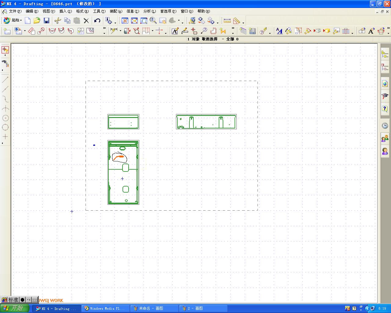

我在工程图中标柱的文本怎么不是文字,而成了正方形了.请高手指教

是不是字体问题,你可以下载一些字体。
发表于 2007-5-31 09:07:23 | 显示全部楼层 来自: 中国江苏常州
字体没选对,中文字体应选chinesef.
