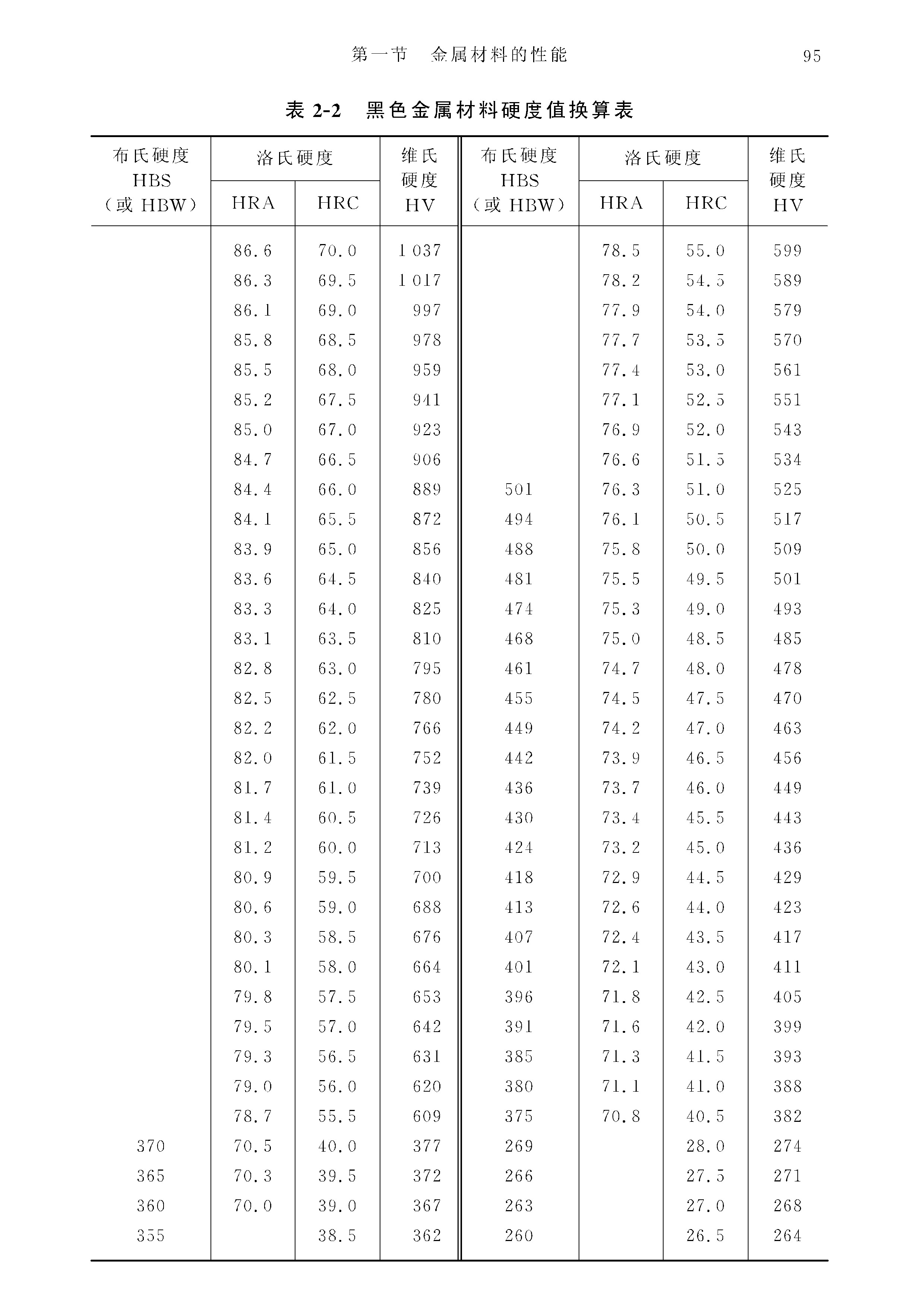

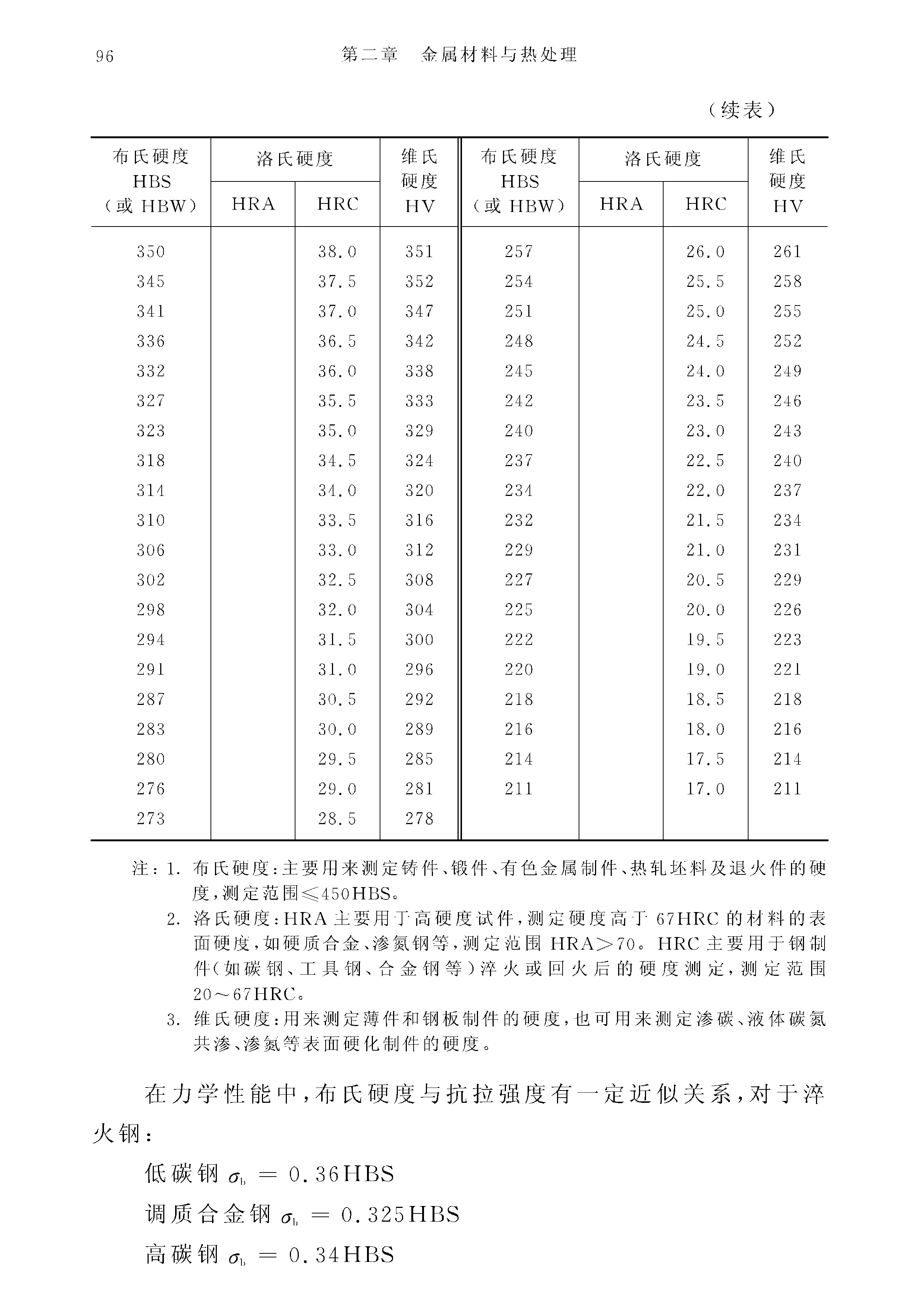

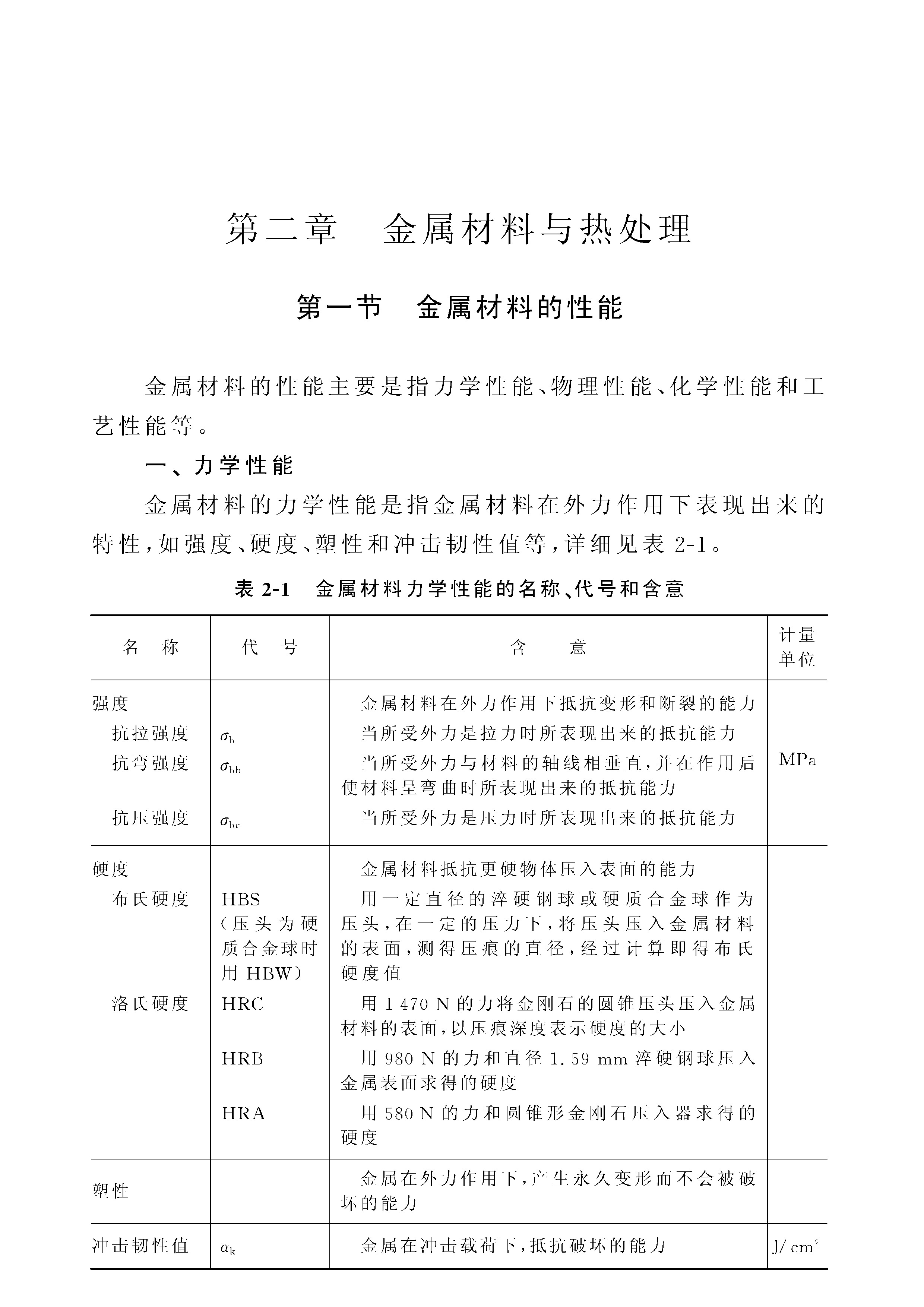

[分享] 材料几种硬度的变换
发表于 2007-5-31 10:18:11 | 显示全部楼层 |阅读模式 来自: 中国山东德州
刚找到的,希望对你们能有帮助
