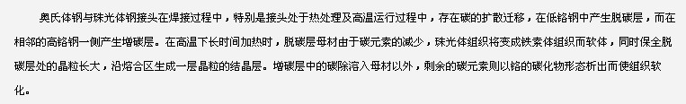

看看这个你就知道有什么不好了。
jianghuamh + 3 技术讨论

发表于 2007-6-3 09:53:05 | 显示全部楼层 来自: 中国山东临沂
碳的扩散造成部分区域富碳,成为焊缝的薄弱环节
jianghuamh + 2 技术讨论
发表于 2007-6-3 14:08:09 | 显示全部楼层 来自: 中国
“碳迁移”一般是通过生成碳化物的形式实现的,较为常见的是“碳化铬”。
0 `6 w: n5 Z2 f4 i6 P
3 k9 p7 p) M" ^) ]产生这种现象的原因是碳含量、容易形成碳化物的元素(如Cr)含量差别较大,在焊接的高温熔池下实现的。
/ |+ y7 R0 G7 h9 Q6 {8 `0 B
2 m9 H/ f4 M9 [2 y; I这种现象会导致焊缝或熔合线附近局部富碳,硬度高,过硬,脆,冲击韧性降低,抗拉强度升高而屈服强度降低等有害的现象。
. u2 e. V+ ^, S, X" l: g0 \" ]; K8 q& ]+ U
而母材一侧,会有局部的“贫铬”,造成强度降低,耐腐蚀性降低等有害现象。
