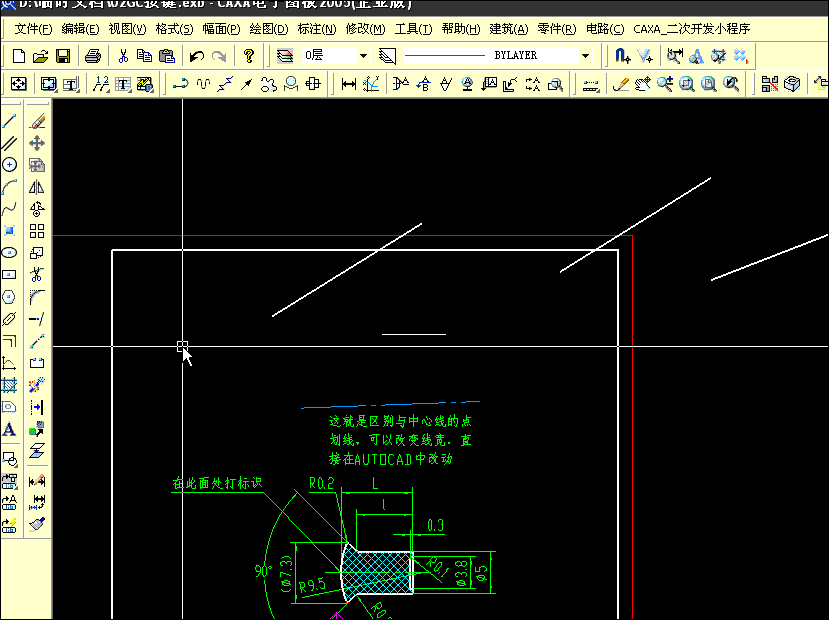

caxa转dwg格式时的线宽问题
  a' X, T, e& U6 ~我在CAXA里面的打印线宽已经设置好了,% K: u1 z* G. K* j) O$ h: c
但是转换为dwg格式后,
8 w. S' k, e- M& [' [线的宽度又回复了默认的0.7mm,
5 i6 i  o. x; I) x& _. E: _, X简直惨不忍睹,5 ^' `9 `; E  b$ Z" e
请问有没有办法使转换后的宽度和CAXA里面的设置一样,
) a9 o; ?$ J1 R9 n不发生变化,8 S' x: w8 Y1 S! J2 s$ m. M
谢谢

发表于 2007-5-31 11:10:40 | 显示全部楼层 来自: 中国浙江台州
caxa转dwg格式时,在CAXA里面的打印线宽已经设置好,只是在CAXA打印时用,实际线宽还是0.7mm。
8 F' ^, s( f7 B  只有在图层设置时将线宽设置好才可。
8 G1 Y6 ]  G' H5 h1 d
0 R" R3 a3 ^  R3 @* ?4 {格式→层控制→线型→选择线宽
+ _' j) R* @) j+ K# E& t7 W4 @$ z
自己建一条中心线线型
* x9 U6 `& @0 S' I: X4 Q6 s  ?) m5 g# r. @5 J: R7 `+ h) H  [
[ 本帖最后由 bayi 于 2007-6-2 13:58 编辑 ]

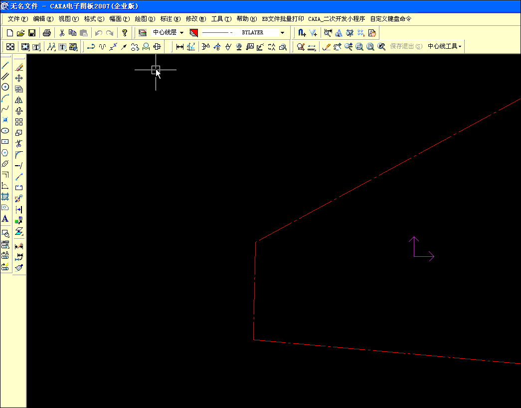

 楼主| 发表于 2007-6-1 09:41:02 | 显示全部楼层 来自: 中国江苏南京
我试了一会,
  L5 j: v7 k6 u- A( ?还是不会怎样增加一个线条式样,
: h( h# ]7 `. s0 x( ~2 o6 f( H" B如图
$ [- f3 \9 W) ~. w& {" @% G4 E9 v请指点一下,
& R5 L# Z" z  B; G7 q或者哪里有相关的教程吗?

 楼主| 发表于 2007-6-1 10:04:44 | 显示全部楼层 来自: 中国江苏南京
我就是不知道怎么才能重新创建新的线形式样啊
5 Q$ S" o, n9 Q9 U3 M7 q1 {是选择 定制线型 吗?& T& o- ?% i+ F
还有,我选择了D:\CAXA\CAXAEB\Data\CHS\Ltype.lin这个文件,; ]9 |0 O! D# a* y
只能定义实线,我如何定义虚线、点划线等线型呢,
- Y7 l2 c+ S6 m$ j比如我需要定义点和划的长度,

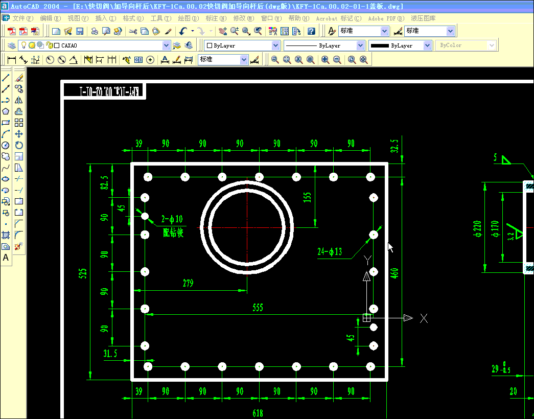

 楼主| 发表于 2007-6-1 10:29:23 | 显示全部楼层 来自: 中国江苏南京
如果采用格式刷的话,
" P( p7 R, Y: Z, E& `5 v要每次比画线的时候更改层方便一点,& ?7 j3 [6 J8 i& ]; L
但是仍然重复步骤很多,7 @# I" J$ ]6 {' n
每张图每条线都要一个一个刷,工作量不小,8 z* [0 j5 s' Y! v+ c
相比之下还是直接在AutoCAD中快速选择相同宽度的线型然后更改宽度比较快了,
8 R/ e1 @, G6 [, L没有一劳永逸的方法吗?- Z" u' E7 ?2 d% H$ h/ P" O
不用太多改变作图习惯的

发表于 2007-6-1 21:44:31 | 显示全部楼层 来自: 中国山东青岛
我是在AUTOCAD里把前缀为CAXA的几个图层的宽度给改了下就OK了
( T8 ?+ F: e! J8 H不过打印的时候本人依旧喜欢用CAXA,原因是打印起来比较方便
