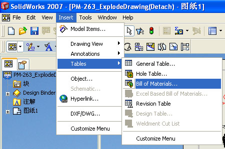

我想学这个软件,但是我想先知道SolidWorks 可以出材料表吗?
发表于 2007-5-31 12:58:26 | 显示全部楼层 来自: 德国
当然可以了,而且还是自动出的呢
发表于 2007-5-31 13:22:50 | 显示全部楼层 来自: 马来西亚
可以啊, 非常方便和快

发表于 2007-5-31 13:53:26 | 显示全部楼层 来自: 中国台湾
剛好也是測試這功能 原來是這樣搞的啊
发表于 2007-5-31 16:39:09 | 显示全部楼层 来自: 中国四川成都
要定义好装配体各零件的自定义属性,主要有材料、名称、备注等
发表于 2007-5-31 16:48:57 | 显示全部楼层 来自: 马来西亚
DIGNITY 说的是一个很重要的步骤。
发表于 2007-6-1 01:07:33 | 显示全部楼层 来自: 中国台湾
剛剛試了一下  原來是要在工程圖面才行
发表于 2007-6-5 08:14:43 | 显示全部楼层 来自: 中国浙江金华
good 谢谢3楼的楼主!可是我的是2006版的
发表于 2007-6-5 19:56:54 | 显示全部楼层 来自: 中国浙江湖州
2005  2006  版的都可以出材料表.不过材料表的栏目是需要自己编制好的,材料明细表的栏目和模型图中的属性需要有个链接.最好看看书研究一下.
