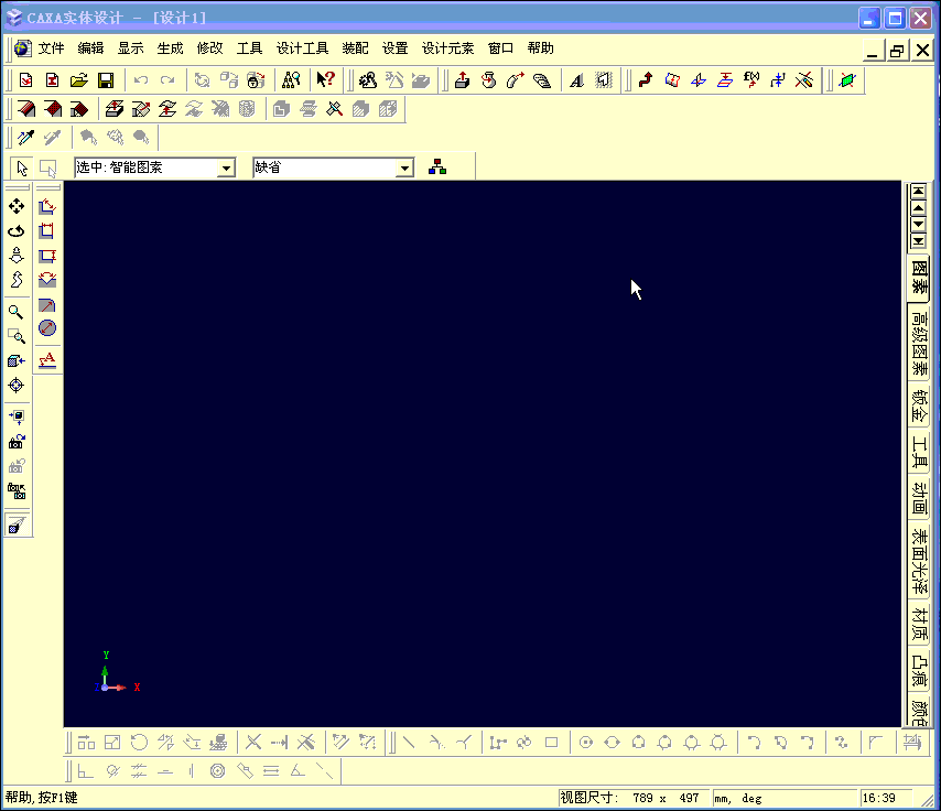

发表于 2007-5-31 16:42:00 | 显示全部楼层 来自: 中国山东淄博
二维草图编辑时,有个平移按钮的,请看下图
