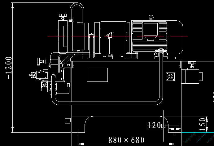

我公司使用SCY14-1B轴向柱塞泵时,喜欢把电机和油泵组合安装在油箱上方.[附件]" T: h  Y, p6 W+ e7 {
发现,这样安装,油泵会出现滞后现象,就是电器起动后,运行一段时间,才有油.- @. q7 t9 o, Q+ |4 V, O( \
现在有人建议,把电机和油泵组合安装在油箱的下方.这样,我们就有很多图纸重新画了.....
3 S4 l3 D) }: j! p) Y) m+ ^我想请教....油泵安装时,与油箱的相对位置,有要求吗?

我在<新编液压工程手册>的498页,发现了一段文字:
0 z9 o9 B$ l6 v当泵安装在油箱外部时,泵的吸油口最好低于油箱的出油口,以便油液靠自重能自动充满泵体.也允许泵的吸油口高于油箱的出油口,但要保证吸油口压力不得低于0.08MPa.
& e. ?5 f& o, h0 ^, i' L怎样让吸油口的压力高起来啊....我是新手,各位师傅能不能多举几个例子给我领悟啊~

柱塞泵最小低于油面,这样有利于油泵吸油,如果位图示的上置式,油泵中心到最低油面的距离要小于500mm。否则会造成吸空。

油泵出油滞后在这个图上和泵放的没有关系
, W8 u; h. U! A7 e1 \# S正如楼上所说的,有利于吸油最好在液面下,即使在上面油泵中心到最低油面的距离要小于500mm.
0 ~( J# W: n( }( p! ?" ^而且吸油口不能超过3个弯头.这些要求都是为了更好的吸油.' X' Y6 I8 z7 A5 v( o
柱塞泵是自吸性最差的泵.
+ X) r' t4 A8 R% M' [2 L像你所说的用法我也用过好多次,也没有你说的问题.
! ]8 P) M1 k' t+ O9 @* R; `- h我认为你说的滞后应该是泵的原因,泵壳体没有满油,或其他原因
发表于 2007-5-31 20:22:57 | 显示全部楼层 来自: 中国辽宁沈阳
泵和油箱的相对位置是很重要的,最简单的方法是泵稍低于油箱,泵的吸油口低于或等于油箱出油口

见过不少的泵站都是像楼主的设计,电机与泵均在油箱的上面,这样有个好处,检查与维护很方便,但也有担心泵的吸空。但,只要泵的性能良好,并且在泵首次运行前排尽空气,应该不必有此担心。
发表于 2007-5-31 22:37:38 | 显示全部楼层 来自: 中国湖北武汉
柱塞泵应尽量正压吸油!所以放侧面或者下面是很好的选择,放上面的话很容易吸空(柱塞泵自吸极差),很影响泵的寿命!

如果你是柱塞泵,建议你安装在油箱下半部分,吸油不仅和上液面有关系,距离下液面最好也能达到150,这样油箱底部的沉淀物不会吸如泵中。

放上面也没太大问题,主要是泵体内要充满油,以避免电机启动时各部件间出现机械磨擦,以致损坏

柱塞泵自吸能力是所有液压泵中最差的一种,坚决不能放在油箱上方(这从未见过)。
* w! _2 T: `: H* E' s( Z/ @  E另外前泵的弯头、管长、管径都有限制,不能太多(弯头一般不超过3个)等。
8 G$ q& \0 E/ j7 X6 p- Z9 A8 c如果非要不布置在上方,或较远处,请配置低压泵,为柱塞泵供油,注意低压泵流量要略高于柱塞泵。
