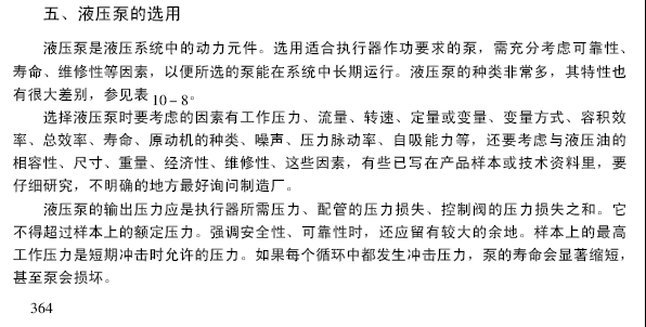

液压系统具体设计时怎样选择泵的型式,恒压变量泵或恒功率变量泵选择标准是什么?

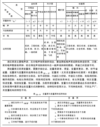

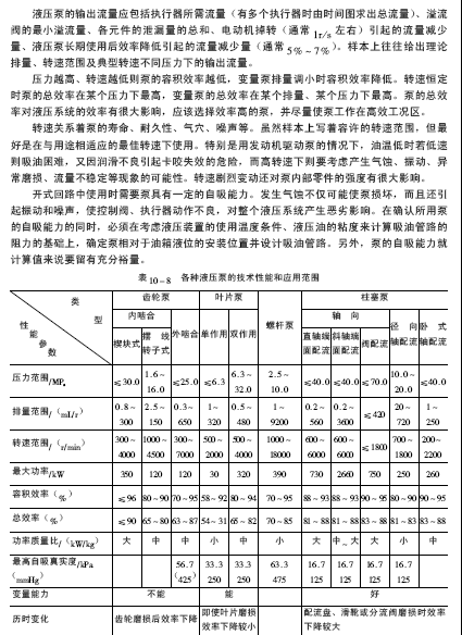

根据液压系统的型式、调压方法和工作条件,按照液压泵的额定工作压力和流量,选择液压泵的型式和型号。如对于起重机来说,最常用的是高压齿轮泵和斜盘式轴向柱塞泵,齿轮泵只能用于定量系统,同时对于双泵和多泵系统,可用双联或三联齿轮泵,只有一根传动轴,使取力装置结构简单,并便于布置;定量系统也可以选用定量轴向柱塞泵,但多泵系统就较难布置。变量系统,只能选用轴向柱塞泵,对于采用分功率或全功率变量系统则必须选分功率变量泵或全功率泵/ y8 V. u. o0 d4 H! |1 x/ L+ v

主要看主机设备的工艺要求
发表于 2010-1-12 22:59:59 | 显示全部楼层 来自: 中国山东济南
你一个泵工作的话直接恒功率就好,可以充分运用发动机功率,多个泵的话你就要看哪个主要了,具体设还要看情况
