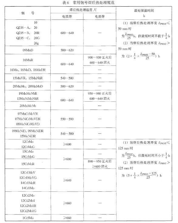

发表于 2007-6-2 16:38:22 | 显示全部楼层 来自: 中国四川成都
焊后热处理规范的制定主要根据母材抡学成分、焊接性能、厚度、焊接接头的拘束程度 、容器使用条件和有关标准综合确定。
' |) g$ }3 c: x$ ]/ E( G. H  }具体详见下表(仅供参考,使用都还要根据工件情况和设计需要来综合考虑):! X( J% L( j* d
- D2 K9 {2 H! M9 N. ]+ C; F  w$ L5 G2 F
[ 本帖最后由 chfuhua 于 2007-6-2 16:41 编辑 ]
wjliao + 5 全面的分析、有效的应助!注:压力容器行业
