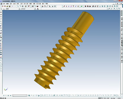

自己想的一个方法
用弹簧的截面改成三角形 然后套入圆柱
zcp68941125 + 2 应助
发表于 2007-6-17 16:21:45 | 显示全部楼层 来自: 中国河北邯郸
你的方法时正确的,是不是在做的过程中细节上出问题了,我平时就时这样做的。你知不知道用什么软件做演示用的“gif”形式的文件,如知道,我可以帮你做个演示教程。

发表于 2007-6-19 07:18:49 | 显示全部楼层 来自: 中国河北邯郸
可能是你没有选择固接导动的缘故吧。下面是我录的一段生成螺纹的过程,由于录制是D版的,所以有未注册字样,请包涵!!
