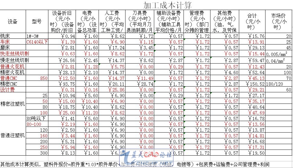

[分享] 机加工报价
发表于 2007-5-31 23:02:39 | 显示全部楼层 |阅读模式 来自: 中国上海
机加工报价5 A" v3 L& p/ ]6 ~1 s" ^# D" ~

发表于 2007-6-1 13:24:53 | 显示全部楼层 来自: 中国江苏常州
各地加工费标准不一样,谢谢上传!可以参考一下。

发表于 2007-6-6 12:38:38 | 显示全部楼层 来自: 中国陕西咸阳
我们这有这么高的报价就好了。看来是竞争太激烈了。
发表于 2007-6-6 18:42:42 | 显示全部楼层 来自: 中国安徽淮北
我们的加工件跟这报价差不多

发表于 2007-6-7 08:52:42 | 显示全部楼层 来自: 中国安徽合肥
为以后的自己单独做有个参考!谢谢楼主
发表于 2007-6-7 22:06:32 | 显示全部楼层 来自: 中国广东惠州
资料
谢谢向楼主分享,我正在找机械加工相关费用核算的资料,希望有机加材料费用核算知识的朋友,提供给我们分享,非常感谢.
