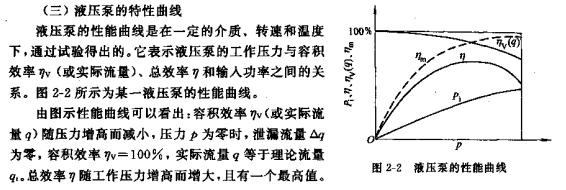

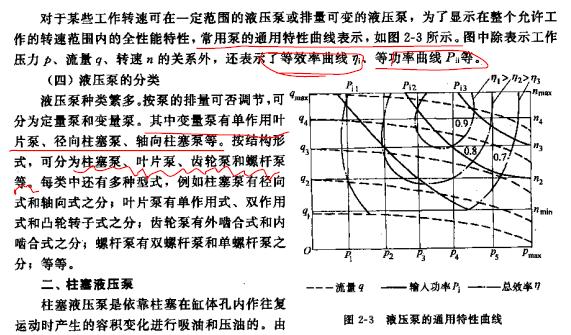

液压泵的两条性能曲线一直都不明白,关于第一条曲线的疑问是输入功率到底该怎么计算,出口压力*排量*转速?图中的输入功率是随出口压力由零开始增大的。机械效率为什么随着出口压力增大一直在增大?看起来和书上说的定义不太一样啊,不是说是由于泵的摩擦造成的损失么,怎么能一开始泵出口压力为零时机械效率为零啊。第二个图的等功率曲线是分别对应出口压力为P1,P2,P3时的么,效率的包络线又该怎么看,这个图的坐标太多,实在很晦涩。1 A7 l- Z2 `: `8 d% i

泵的输入功率理论上和输出功率相等,但是实际中计算的时候,泵的输入功率等于带动泵的电动机或发动机的输出功率,而泵的输出功率=出口压力*排量*转速。液压泵总效率增加,容积效率减小,故机械效率增加。由于泵的损失确实造成了了损失转矩的增加,但是如果用机械效率=理论效率/实际效率,都是变量不好确定机械效率是增加还是见小。一开始泵的压力为零,故理论转矩为零,所以机械效率为零。

那么机械效率就不能理解成仅仅是泵的摩擦而造成的损失的效率了,而是其对外做的总机械功。
